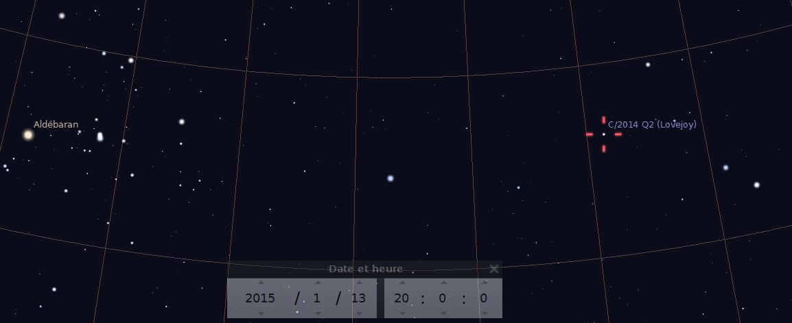

Cela me confirme bien que l'astro est un "sport d'équipe" ;) à plusieurs quand on observe on peut plus facilement s'entraider. Mais, essayons à distance :
Aux jumelles, c'est plus simple que le pointage Telrad (le champ est bien plus grand)
pour ce soir (le 13/01)
Tu fixes Aldébaran et les Hyades.
Tu te déplace doucement vers la droite, jusqu'à la première étoile brillante comme les hyades, mais seule (lambda du taureau)
Encore vers la droite, jusqu'à la paire ksi-omicron
Q2 est à gauche de cette paire d'étoiles, à peine plus haut.
donc en balayant entre lambda et ksi-omicron, "côté haut", tu la verras.
Elle est passée à 3,9 :D
Ajout : Thierry me dit qu'il l'a vue depuis le centre ville... donc ça vaut vraiment le coup !!
(oui, le tuto fonctionne, merci Valérie !! je le rajoute dans la journée avec des captures d'écran)
