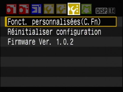

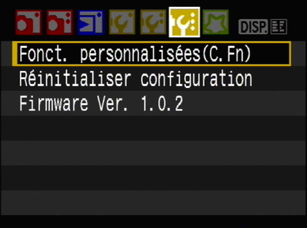

On a cherché - et pas trouvé - comment supprimer la fonction de dark automatique en longue pose sur les Canon.
Sur le 450D, cette fonction se trouve dans les "Fonctions personnalisées" :

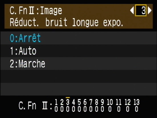

Fonction personnalisée n° 3. Réduct. bruit longue expo :
Option 0 (Arrêt) : aucune réduction du bruit n’est appliquée. La cadence de prise de vue est maximale.
Option 1 (Auto) : la réduction de bruit s’active seulement si un risque de bruit numérique est détecté.
Option 2 (Marche) : la réduction du bruit ne s’applique qu’aux images exposées plus d’une seconde.
Choisir l'option 0.
