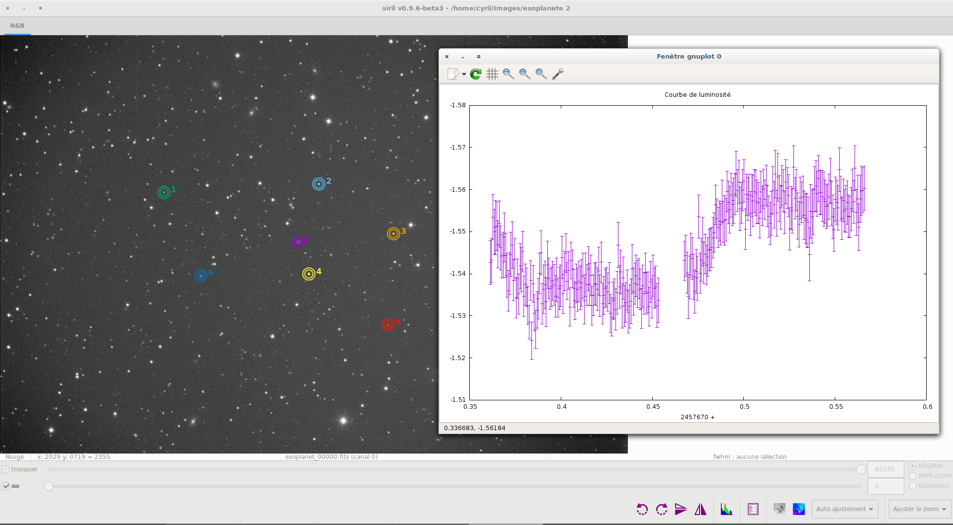

Sachez qu'avec la version de Siril en préparation on peut détecter les transits d'exoplanète, et fournir les data au site ETD.
En image, le transit de HAT-P-51 (l'étoile cerclée de violet) obtenu avec la version 0.9.6 beta.
Detecter des transits avec Siril

Siril fait énormément de choses pourquoi il reste en version beta alors ?

En fait il ne reste pas en version beta, à part sur mon ordinateur
La version officielle actuelle est la 0.9.5.
La je bosse sur la 0.9.6 qui fait de la photométrie, cependant je met a disposition des beta testeur la version beta sur ubuntu et linux mint.
Une fois qu'elle sera suffisamment tester et que je serai sûr qu'il y'a aucune regression, je passerai à la version 0.9.6. Et là c'est tout un process assez long et rigoureux pour faire sortir un paquet sous debian (sous ubuntu et linux mint c'est moi qui gère les dépôts, je fais donc ce que je veux). C'est pour ça que je veux être sûr de mon coup.
