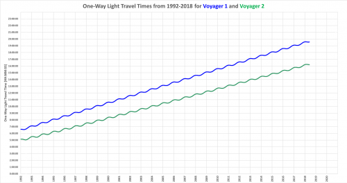

Un petit exercice d'astronautique !
Le graphe suivant représente le temps mis pour les signaux des sondes Voyager 1 et 2 pour atteindre la Terre, en fonction de l'année.
Question : Expliquer en détail l'allure des ces deux courbes.

Est-ce que c'est dû à l'éloignement relatif de la Terre qui tourne autour du Soleil ?

Y aurait pas un effet Shapiro dans les petites ondulations ?
Re: Un petit exercice
Ah voici deux hypothèse intéressantes … mais je laisse les autres réfléchir ;-)
