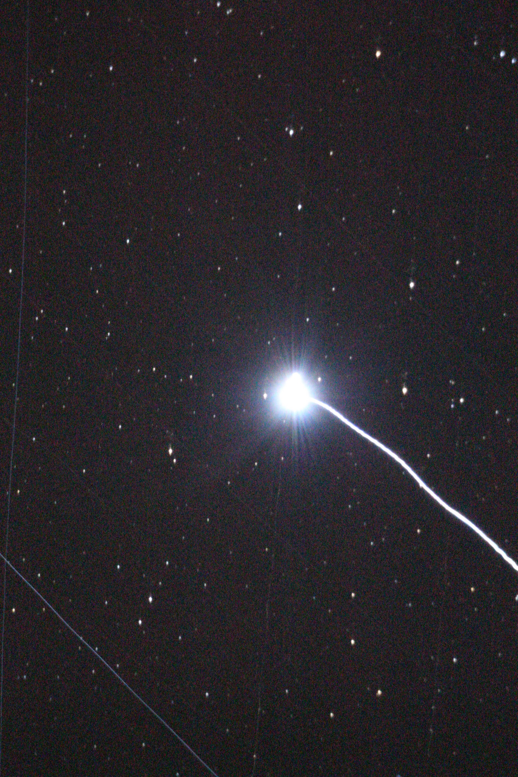

Bonjour,
Je livre à votre sagacité la photo ci jointe. Je l'ai prise le 15 octobre à 20h48 en cherchant à faire la mise au point de mon APN au bout de mon télescope C8. 12800 ISO ; 32 "
Vu que je voulais faire M27, je crois me rappeler que l'astre brillant est Véga.
Quel est cet objet lumineux rectiligne qui semble percuter Véga ?

On voit plein de traits parallèles partout. Est-ce que ce ne serait pas un arrêt intempestif du moteur de suivi de la monture ?

Il s'agit d'une photo brute. Je pense que le trait un peu lumineux en bas à gauche est la trace d'un avion qui vient de passer, les autres très ténus doivent être, selon moi, d'autres traces d'avions passés plus tôt. Le lieu de prise de vue est dans le nord de l'Yonne. Les aéroports parisiens sont à un peu plus de 100 km, c'est à dire tout prêt.
Reste à comprendre ce qu'est ce trait très lumineux.

Ton énigme n'est pas facile à résoudre.
Je me dis que comme la trainée vient de Véga, c'est elle la responsable car autrement ce serait une coïncidence incroyable.
Donc, pour moi, il y a eu un bougé (que je ne m'explique pas) qui a donné cette trainée que seule Véga a pu créer à cause de sa très forte luminosité, les autres étoiles faibles restant ponctuelles (ce qui est quand même étonnant ...??)
A moins que ce ne soit un laser pour pointer l'étoile pendant la pose mais en général leur couleur verte (ou rouge) se voit très bien et là, la trainée est blanche donc ce ne doit pas être cela.
Franchement, je ne vois pas d'autre solution :oops:

Une fusée éclairante qui par le plus grand des hasards se superposerait à l'étoile ?

D'accord avec Partice, c'est un bougé. Mais le fait qu'il ne soit pas visible sur les autre étoiles n'est pas si étonnant, la plus lumineuse est vers mag 10 , Véga c'est par pincipe 0, donc un ratio de luminosité de 10000 !

Oui c'est ce que je pensais aussi.
Et sur la photo il y a plein de trainées diverses.
Ca ressemble à une photo déclenchée alors que la monture n'avait pas tout à fait fini de bouger.
