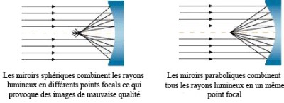

Vincent Boudon a écrit : 03 mars 2019 21:07le miroir parabolique (...) fait bien tout converger au foyer.
Schéma
Schéma
