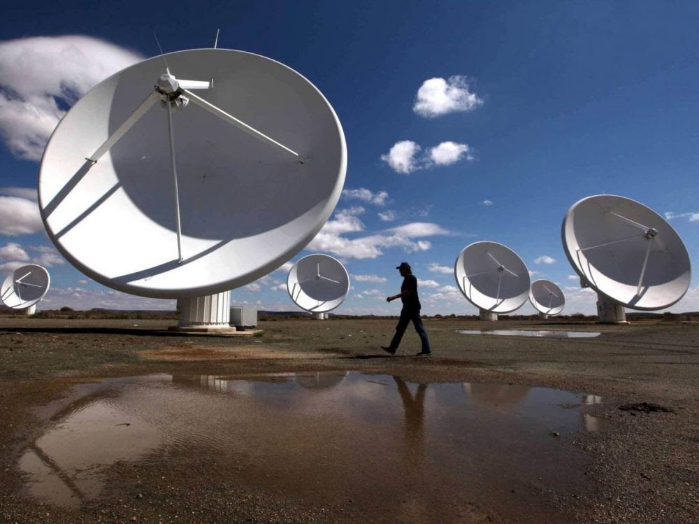

L'observatoire astronomique sud-africain KAT-7, qui fait partie du projet de radiotélescope géant SKA.
© Gallo Images / Rex Feat/REX/SIPA
