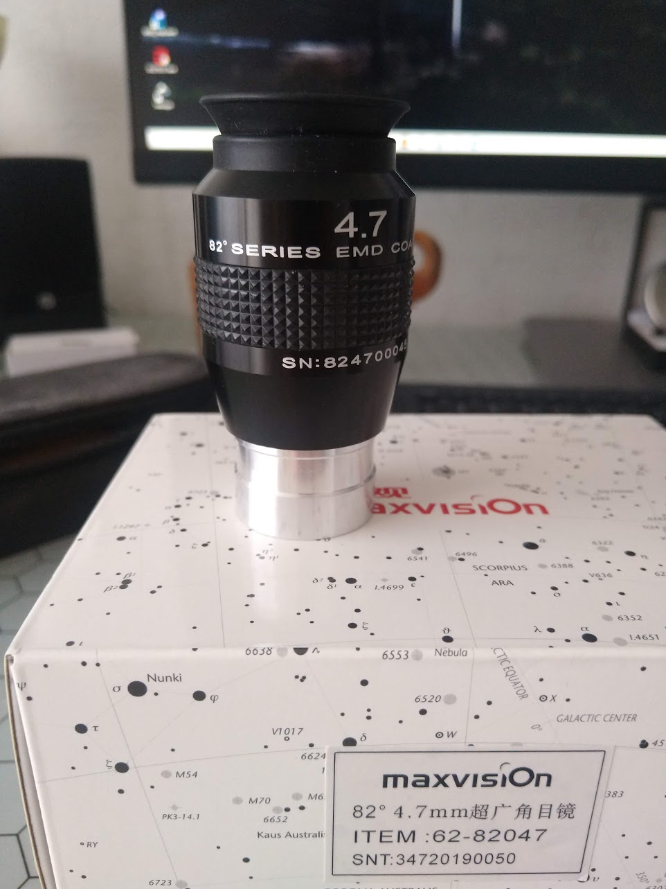

Du coup j'ai trouvé un ES 4.7mm 82° (brandé MaxVision) d'occasion sur eBay à 85€. Le truc a servi juste une fois pour un test binoculaire, ça semble être une bonne affaire. Vendeur très bien noté.
J'étais sceptique sur le MaxVision, c'est en fait le même constructeur qui est derrière, il y a eu des histoires de rachats de Meade par deux sociétés qui ont conduits à des changements de nom. Selon plusieurs forums la qualité est bien là avec un confort légèrement en deçà des ES à cause d'une bonnette trop rigide.
Je vous en dirai des nouvelles !
Emile
PS : un filtre rouge est offert avec. Comme c'est pour l'astrophoto apparemment, je ne m'en servirai pas, si quelqu'un le veut je le cède volontiers.
Emile
