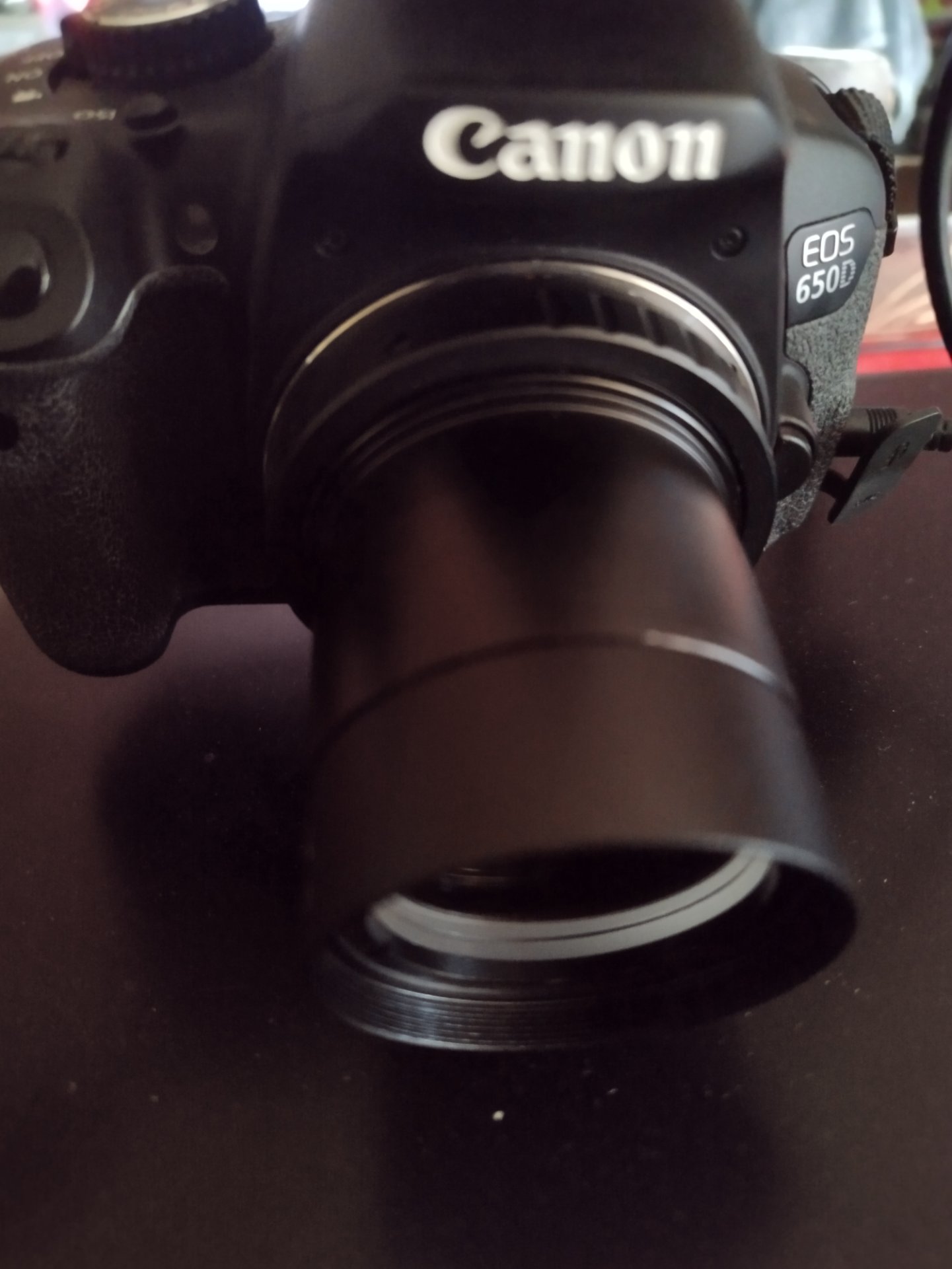

Pour avoir un maximum de lumière sur le capteur Eos passage a une bague t48
La lentille 0.7x vient du monde microscopie

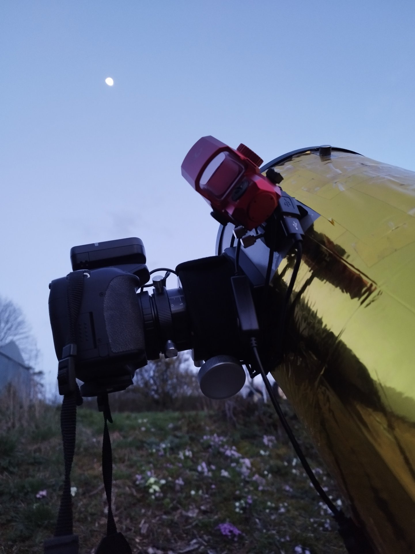

Et le chercheur est un viseur point rouge Holographique réglable de partout
Y'en a pour pas trop cher et ça permet de faire de belles photos en résolvant
Le problème de distance initiale entre le capteur photo et l'image du miroir
L'astronomie le tir et le microscope en plan a 3
