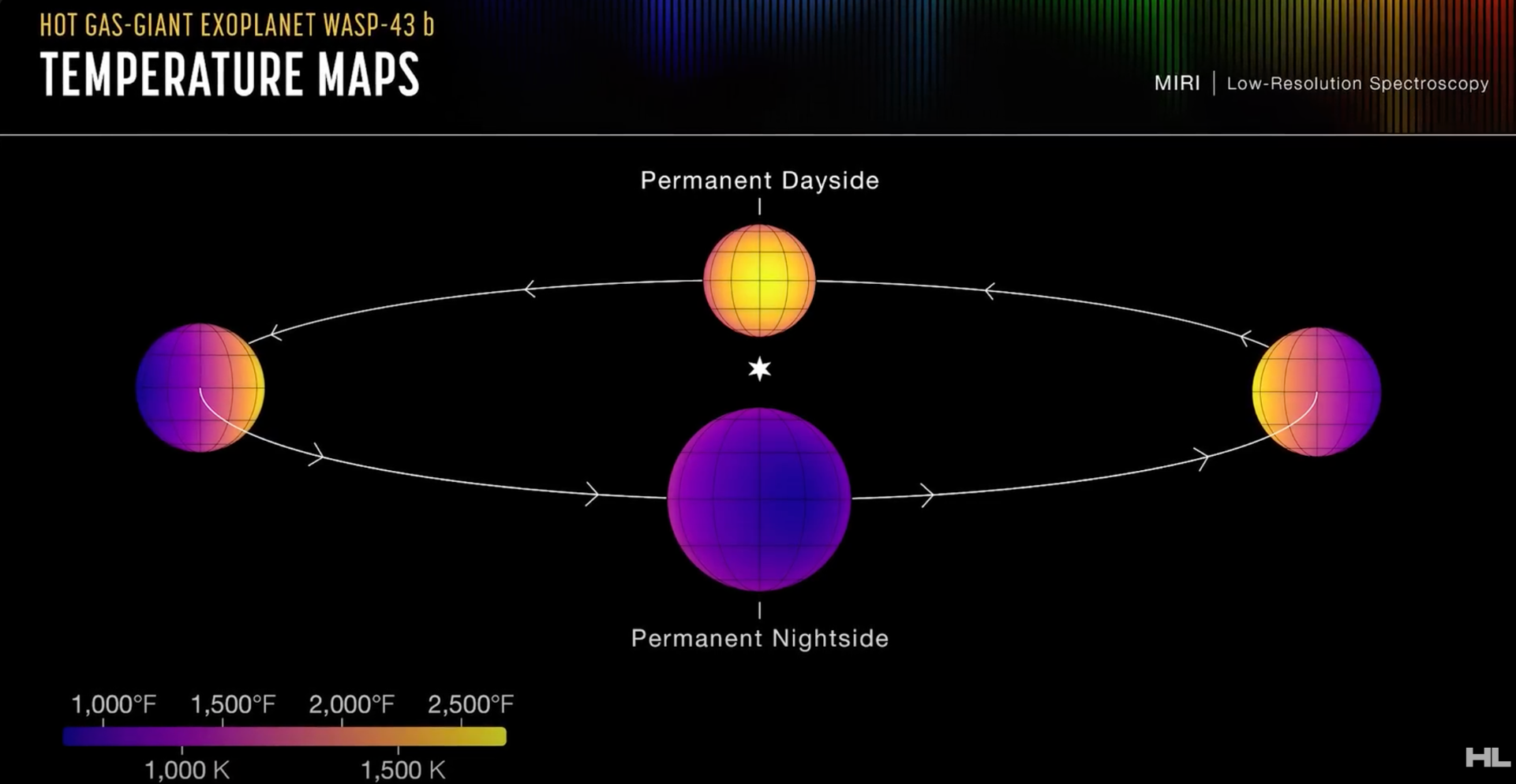

Autre point sur les vitesses de rotation, le cas de Wasp 43 b
Je trouve une info intéressante dans le dernier DNDE de la chaine YouTube d'Hugo Lissoir :
https://www.youtube.com/watch?v=fSXs8cEwCYQ
Wasp 43 b serait en rotation synchrone avec son étoile, donc toujours la même face exposé à son soleil
