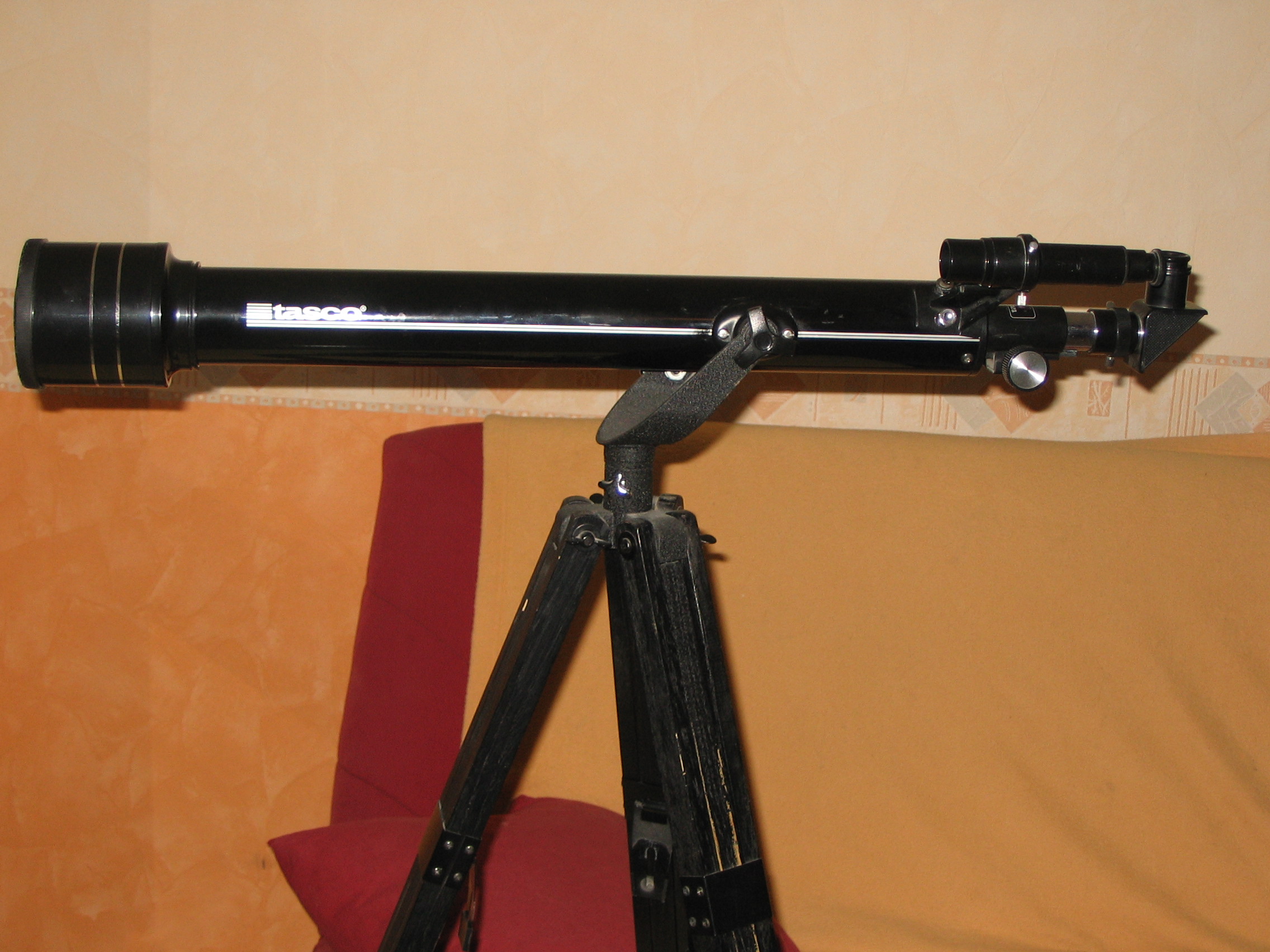

Salut Alex, j'ai démonter ton oculaire de 4 m/m!
Il y avait effectivement une petite couche d'impureté (poussières+dépôt jaunâtre ???) entre les deux lentilles !
Par contre, contrairement à ce que l'on craignait, (et heureusement) Il n' y avait Pas de trace d'abrasion sur la surface des lentilles ! :P :P :P
Le miroir de ton renvoi coudé était lui aussi bien mal en point, toujours à cause de se dépôt jaunâtre (???)...surtout sur le pourtour du miroir, et quelques traces de fines rayures (surement du à un nettoyage peu précautionneux )
J'ai dépoussiérer à l'aide d'un aérosol d'air comprimer, puis nettoyé tous ça avec des lingettes spécial ( pour les optiques )et du "cleaner fluide" pour le renvoi coudé (produit spécial optique également)
La différence entre l'avant et l'après sur ton renvois est frappante!
Je pense que tu ne les reconnaitra pas :D
J'ai fais un petit essais rapide depuis ma terrasse, et cela n' à pas l'air mal ...
Par contre une vis de réglage de ton chercheur tourne dans le vide !!!
Je vais voir si je peut te mètre une vis un poil plus grosse !
Je n'ai pas encore régler ton problème de fixation du tube ...on verra ça demain !!! :geek:
A plus et bon ciel à toi ...
...MICKA :mrgreen:

Nouvelle de ta lunette ...
Ton chercheur à retrouver une petite jeunesse, il était lui aussi pas mal "encrasser" !
Tu avais également (je pense que tu l'avait remarquer ) plein de petites poussières, sur les deux petits fils du réticule, et du coup, il paressait beaucoup plus épais que la normal .
Je pense que tu verra surtout une grosse différence de luminosité entre l'avant et l'après (la aussi, il n'y à pas photo !)
Par contre, comme tu peu le voir sur la photo, je pense que la lentille principale (la plus grosse) à du prendre un bon choc lors d'une manipulation, car il y à un petit éclat, sur la périphérie de la lentille (heureusement sans conséquence pour la visée).
je te tien au courant pour la suite...
...MICKA

Bonne nouvelle, ta lunette est fini !!!
-J'ai virer le scotch qui maintenaient tant bien que mal la fixation latérale de ta lunette, pour les remplacer par deux vis inox d'un diamètre légèrement supérieur à celles d'origine, mais pas plus longue !
-Tarauder ton support de chercheur pour lui monter une nouvelle vis de réglage !
- Remonter les accessoires !
- Régler ton chercheur (mais je pense que suivant le transport tu peut avoir besoin de le régler de nouveau)
Je peu te la ramener dans la semaine après 17h30 ou le plus simple que tu passe la prendre sur Quetigny !
Ou encore je la dépose à la SAB (mais la, par contre, je ne peu pas te dire quel jour !!!)
Je te souhaite de te faire bien plaisir avec cette lunette :P
A plus... et bon ciel à toi
...MICKA
