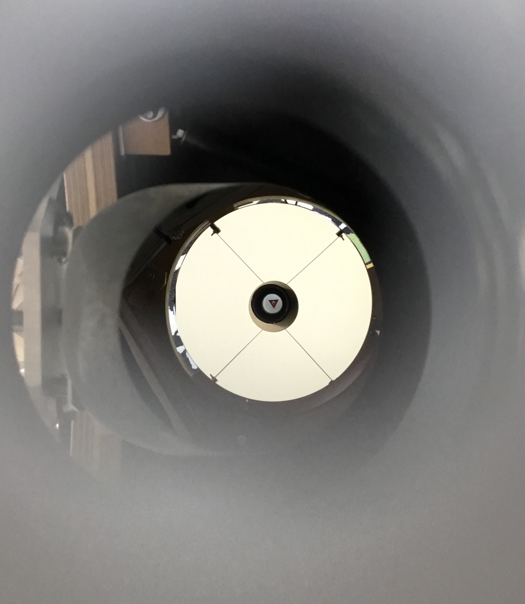

Bonjour,
P’tite question svp. Elle est comment cette collim à l’oeilleton ? Ça va ? Ça va pas du tout ?
Il faudrait le reflet du primaire un peu plus bas sur le secondaire ? Si oui, faut agir sur les vis du secondaire ?

Bonjour Arnaud,
effectivement si tu veut descendre le reflet du primaire sur le secondaire, il te faut agir sur les vis du secondaire ( une vis à la fois, tu serre ou desserre une vis et appliquant après l'opération inverse sur les deux autres..)

Thomas Meresse a écrit : 16 juin 2019 19:05 si tu veut descendre le reflet du primaire sur le secondaire, il te faut agir sur les vis du secondaire
Merci Thomas !
