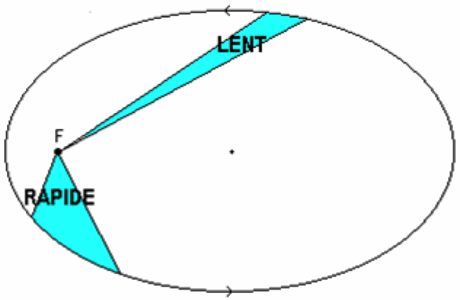

Oui, si tu te places dans le référentiel barycentrique, la masse du Soleil ET celle de la planète (ou en généralisant, la masse de l'astre attracteur ET celle du satellite) interviennent. Mais vu le rapport des masses, c'est une assez bonne approximation de considérer que l'astre attracteur est immobile dans un référentiel galiléen et de lui en attacher un !
En partant de la deuxième loi de Kepler, la troisième se démontre en quelques lignes ! C'est la deuxième loi de Kepler qui est un tout petit peu plus délicate à montrer...
Si on part de la deuxième loi :
Ça dit que, si vous tendez un fil entre votre astre attracteur et son satellite, l'aire balayée par ce fil en un temps donné est une constante (parce que la vitesse du satellite dépend de sa distance à l'astre).
En gros, si vous êtes loin, vous parcourez une faible distance angulaire parce que vous n'êtes pas un rapide ! Mais le fil est long ! Donc la surface couverte est grande. Et si vous êtes plus près, vous êtes plus rapide, donc vous parcourez une plus grande distance angulaire, sauf que le fil est plus court !
Après ce ne sont que de petits calculs à l'aide des propriétés d'une ellipse, je joints le PDF pour ceux que ça intéresse ! ;)
Propriétés de l’ellipse utilisées .pdf
(284.66 Kio) Téléchargé 480 fois
J'espère que ça vous aide un peu :lol Comme ça il restera une petite trace écrite ;)
