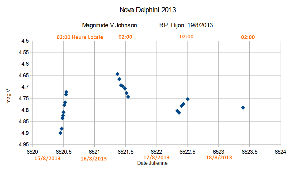

Juste deux documents: image et graph des mesures à ce jour.
Bon Ciel !
Roger
Messages : 10482
Re: CRONOVA III
Ah oui on voit bien le rebond !
