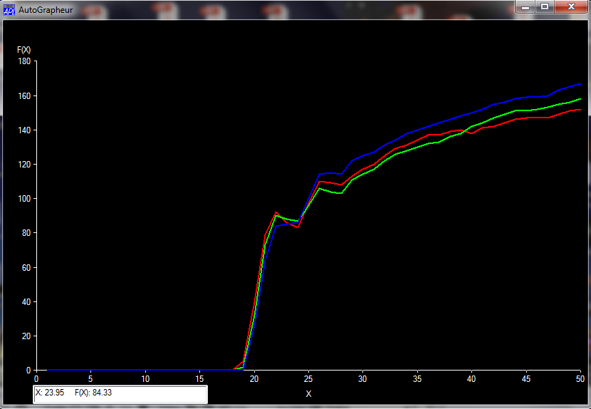

J'ai extrait les courbes RGB du bord gauche, ci-jointes, on voit assez bien le rebond, ensuite la position du trou suivant est la même pour les trois couleurs donc l'aspect diffraction ne doit pas être prépondérant. Mais c'est vrai qu'il fait partie de la FTM globale.

						Implémentation: Bien il est clair qu'il faut réduire un ou deux coeffs haute fréquence dans la zone, le problème est de générer la fonction de contrôle, je pense qu'on peut localiser les transitions fortes à partir de tables de différences, mais n'ayant pas d'intérêt perso immédiat je n'ai pas regardé ça de près.
