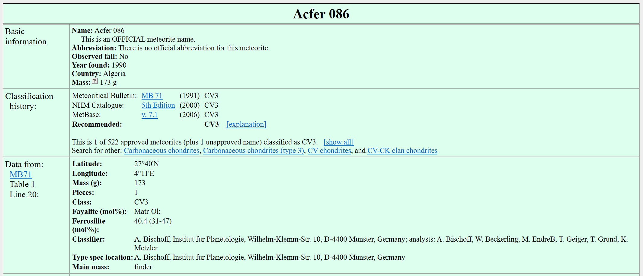

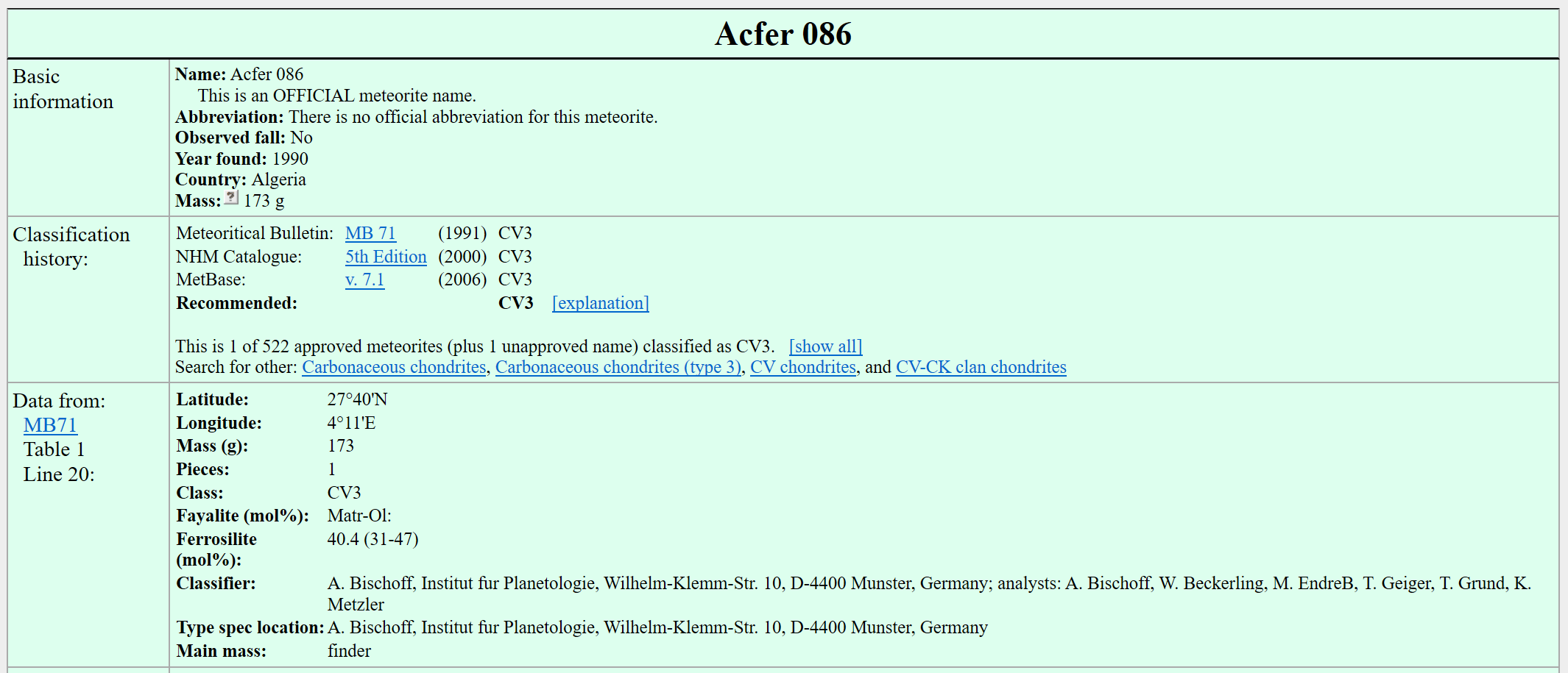

Acfer 086 est une chondrite carbonée CV3 découverte en 1990 en Algérie. J'ai des doutes sur la photo présentée par trustmyscience.
