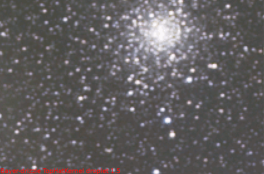

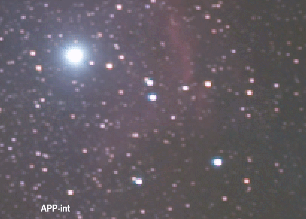

Donc, pour en revenir à nos moutons, j'ai voulu comparer Siril et Astro Pixel Processor que j'ai récupéré en version d'essai. J'ai donc un mois de tests devant moi.
Tout d'abord, j'ai étudié le site de Philippe Bernhard, et notamment cette page : http://www.astroccd.eu/page9.html (gardez bien en mémoire la tête des étoiles sorties des algorithmes d'interpolation). Il détaille les paramètres qu'il conseille pour le Bayer Drizzle. Je vous laisse lire la page et vous rendre compte que les paramètres conseillés sont :
Code : Tout sélectionner
Bayer-Drizzle TopHatKernel droplet 1.5
Bon, peut être que pour beaucoup c'est du chinois, mais c'est pas le plus important. D'après Philippe, ces paramètres sont le meilleur compromis entre ajout de bruit et détails sur les étoiles. Car oui, le Bayer drizzle rajoute du bruit, et pas qu'un peu !!! Il faut donc trouver le bon compromis : des étoiles fines sans trop de bruit.
Après avoir lu sa page, j'ai donc décidé de récupérer des images qui se prêtent très bien à ce type d'exercice. Je rappelle que le Bayer Drizzle nécessite 3 paramètres importants. Si une seule de ces conditions n'est pas remplie, le Bayer-Drizzle ne donnera rien :
* Nombre important d'images
* Sous échantillonnage
* Dithering entre les poses
J'ai donc récupéré un set de 224 images prises avec un A7s. Des pixels de plus de 8microns m'assurent un parfait sous échantillonnage, idéal pour cette technique.

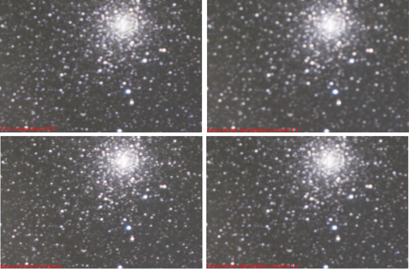

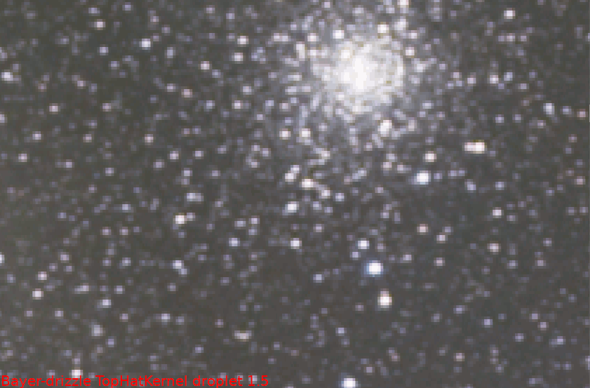

Enfin, j'ai lancé les tests :
* 3 tests avec APP et des paramètres différents
1 - Bayer-Drizzle TopHatKernel droplet 1.5 --> Conseillé par Philippe
2 - Bayer-Drizzle TopHatKernel droplet 2.5 --> Conseillé par le concepteur de APP
3 - Bayer-Drizzle PointKernel --> le paramètre qui fait les étoiles les plus fines, mais introduit beaucoup de bruit. Généralement jamais choisi.
* 1 test avec Siril
1 - Script classique dématriçage RCD (qui est l'algorithme par défaut dans le futur Siril).
Voici, en image, les résultats :
Conclusion :
Que peut on en tirer ? En l'état, l'algo de dématriçage inclu dans Siril donne d'aussi bons résultats qu'un Bayer-Drizzle (du moins sous APP, je n'ai pas testé avec PixInsight) avec les paramètres recommandés. La version Point Kernel donne des étoiles bien plus fines, il est vrai, mais la contrepartie est une image bruitée, plus difficilement exploitable. La version de Siril est même meilleure, à mon avis, que la version APP avec les paramètres recommandés par son concepteur, à savoir Bayer-Drizzle TopHatKernel droplet 2.5.

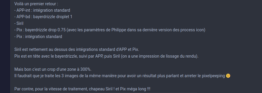

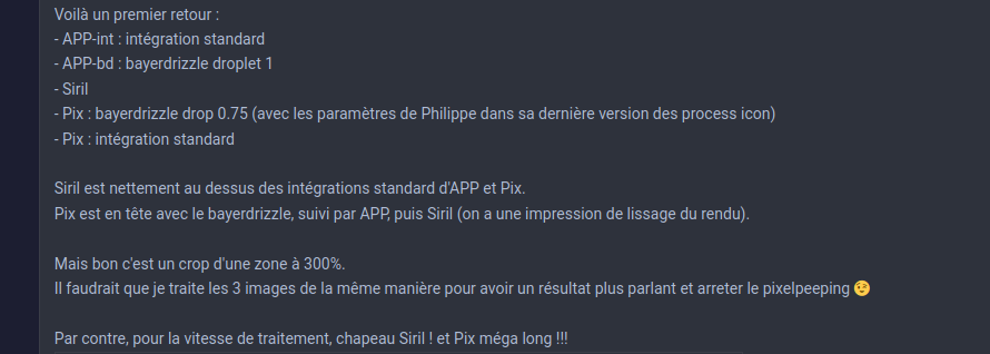

Et voici un test fait par une personne tierce :
