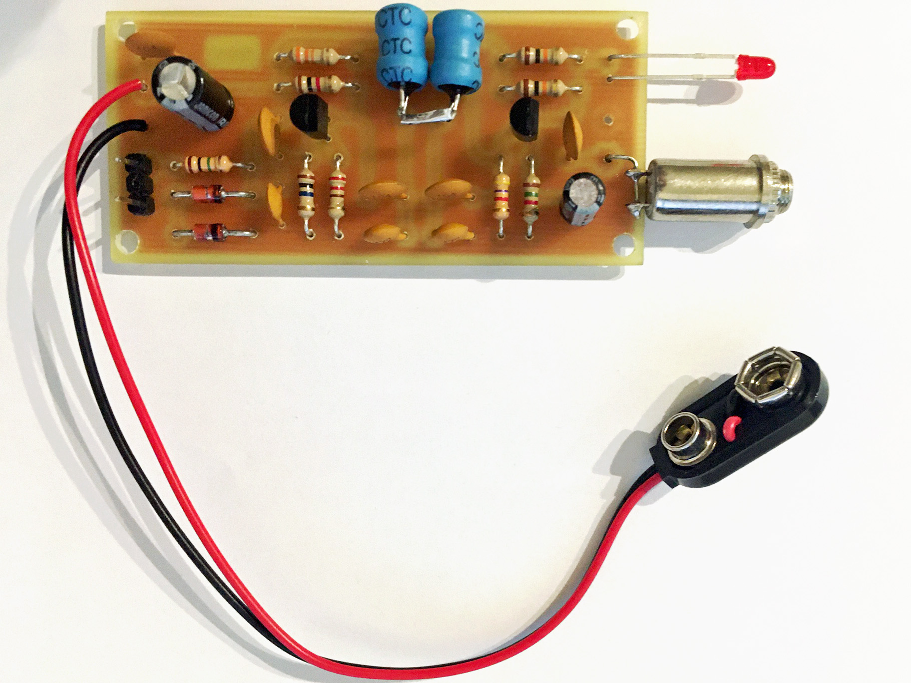

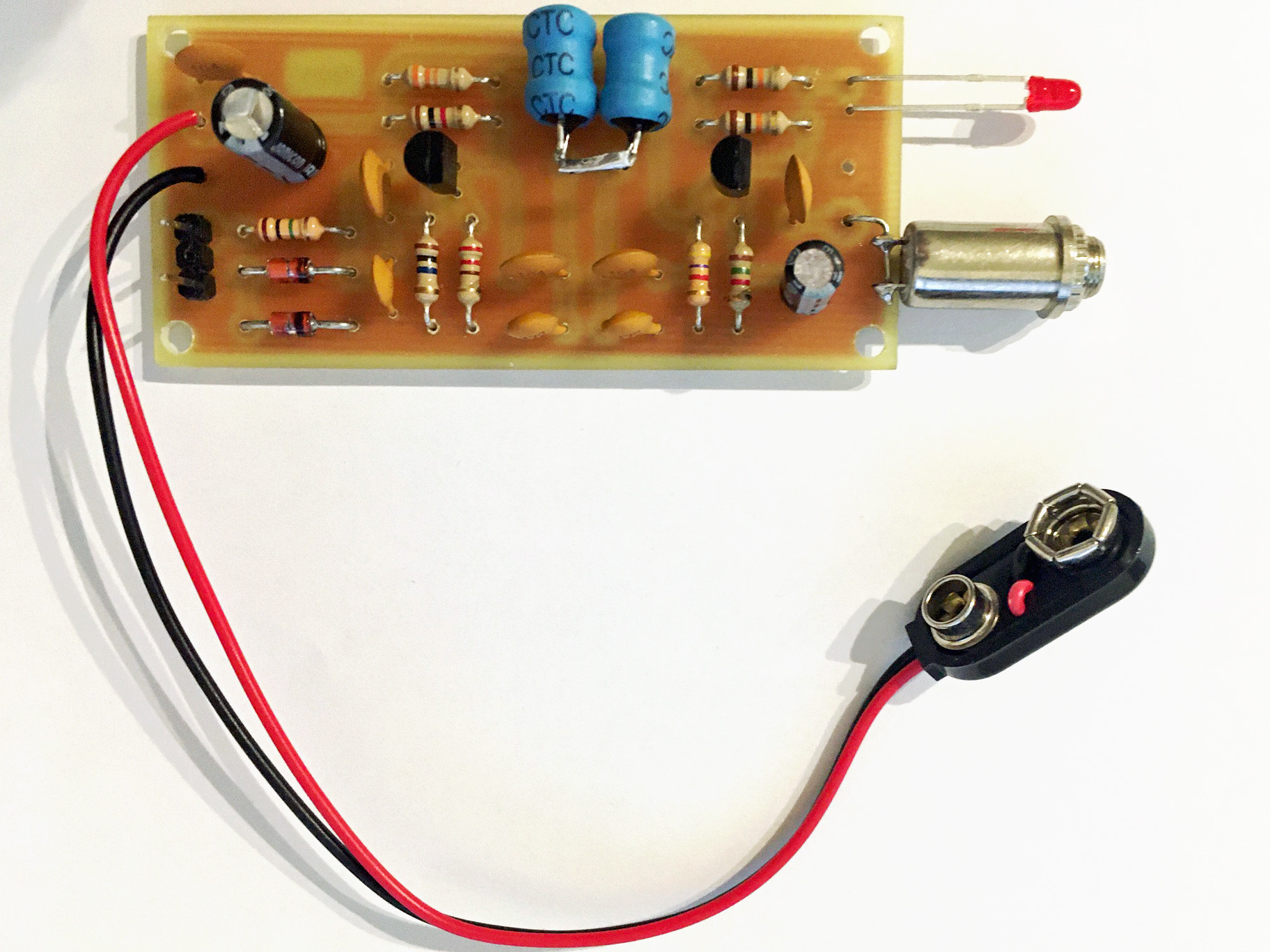

Voici la première réalisation d'un récepteur VLF. Il a été construit par Harold Bedfert du club de Toussaint.
crédit Harold Bedfert
