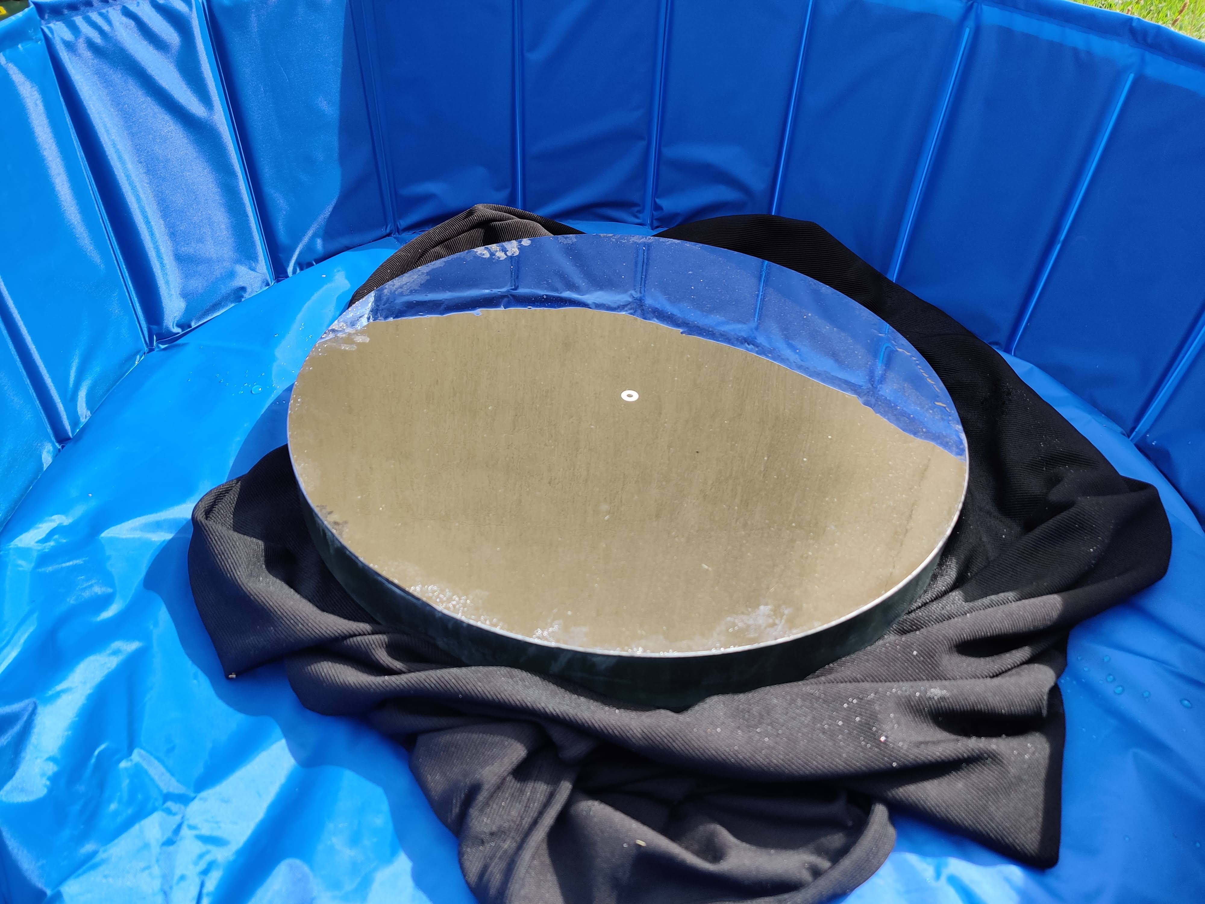

Hop, on s'y est collé avec Xavier.
Mais ce n'est pas fini !
On nettoie le 500 :
Il nous reste à réparer les vis de collimation et d'occuper du secondaire!
Hâte de voir la différence sous un ciel étoilé.
Bon par contre, une fois fini, on encadrera plus son utilisation, notamment avec l'utilisation obligatoire de la jupe pour limiter les poussières....
Si vous passez à la SAB, NE TOUCHEZ SURTOUT PAS AU 500. le miroir n'est plus dans son socle mais juste posé pour l'instant

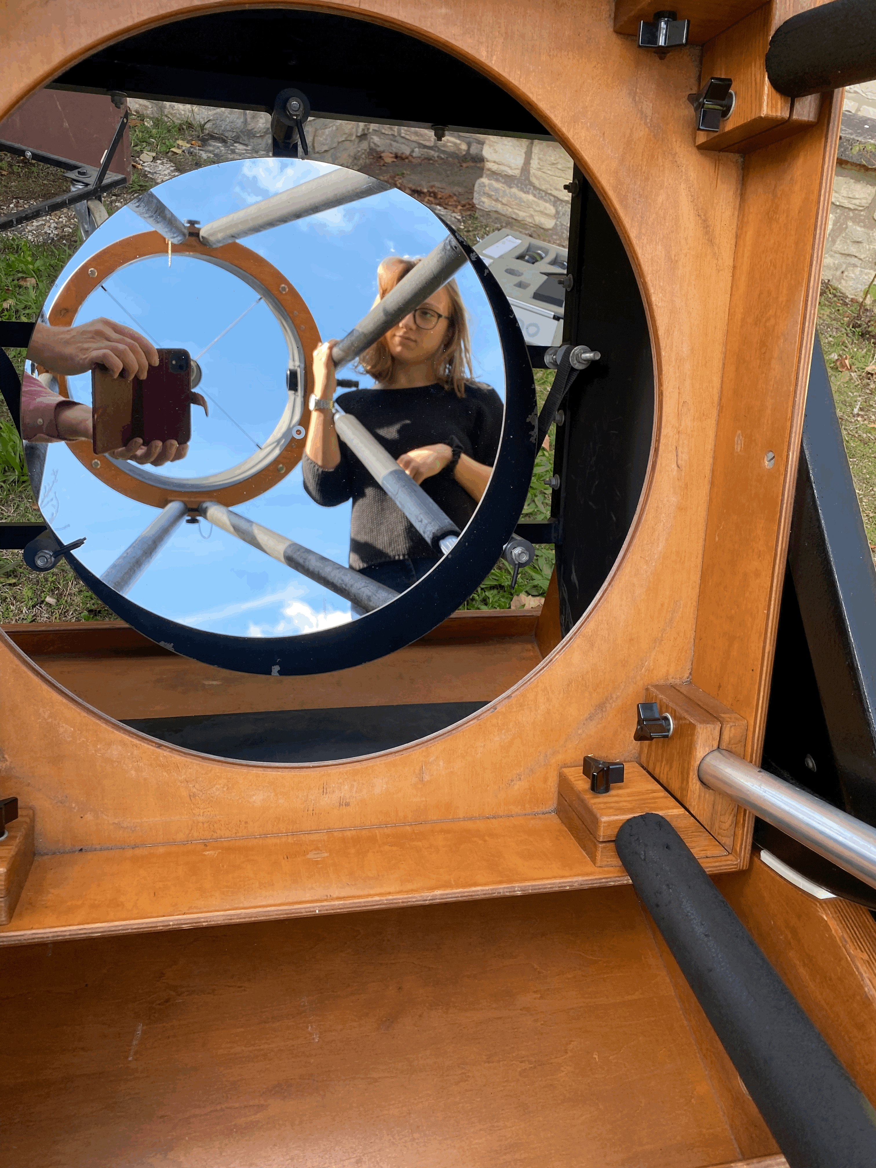

Le 500 est à nouveau opérationnel, après quelques réparations.
Des pèces ont été refaites (gratuitement) à l'atelier de mécanique du Laboratoire ICB à l'UB par mon collègue Julien Lopez. Un grand merci à lui :tchin :
- Les têtes des vis de réglage du primaire, abîmées et impossible à manipuler ont été remplacées par des têtes papillon soudées.
- La pièce en plastique (?) tenant le secondaire, cassée et fendue, a été refaite en alu.
Il faudra tester le réglage du secondaire, pour voir si il est assez souple. A besoin, Julien peut retoucher la pièce.
Je pourrai rendre à Éric sa pièce de 10 centimes :mrgreen:

Hier avec Marine, test réussi de la collimation après réparation.
