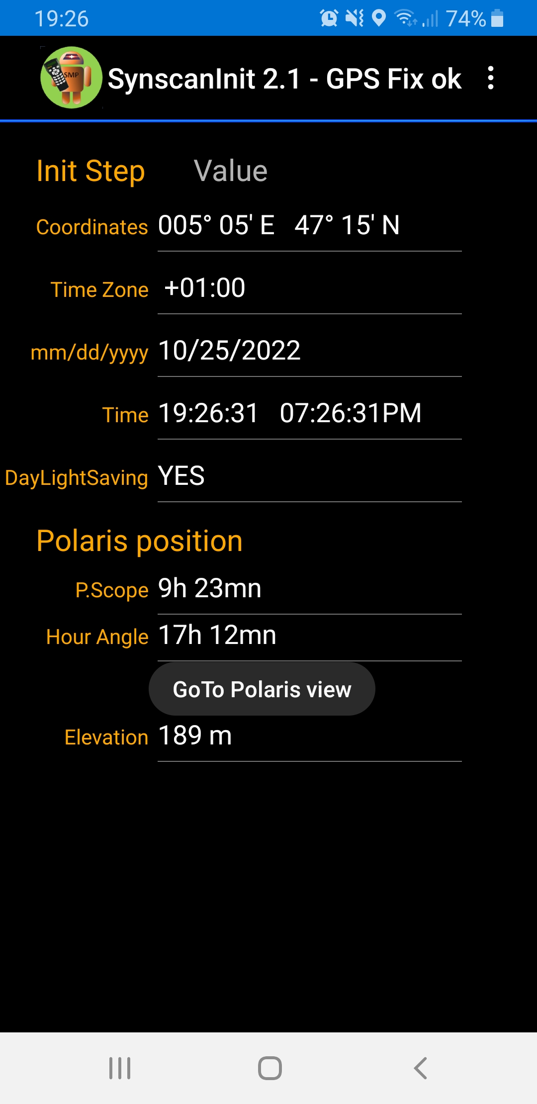

Bonjour,
Aucune connexion entre l'appli et ma monture.
L'appli utilise le gps du téléphone et affiche les données utiles.
Je rentre ensuite manuellement ces données avec la raquette de la monture.
Rien d'automatisé donc, juste une récupération des données à l'ecran du téléphone, dans l'ordre ou il faut les saisir dans la raquette.
Seul moment "sensible" : il faut bien valider l'heure a la seconde près. C'est ce qui sera le plus critique pour la précision du pointage.
Xavier
