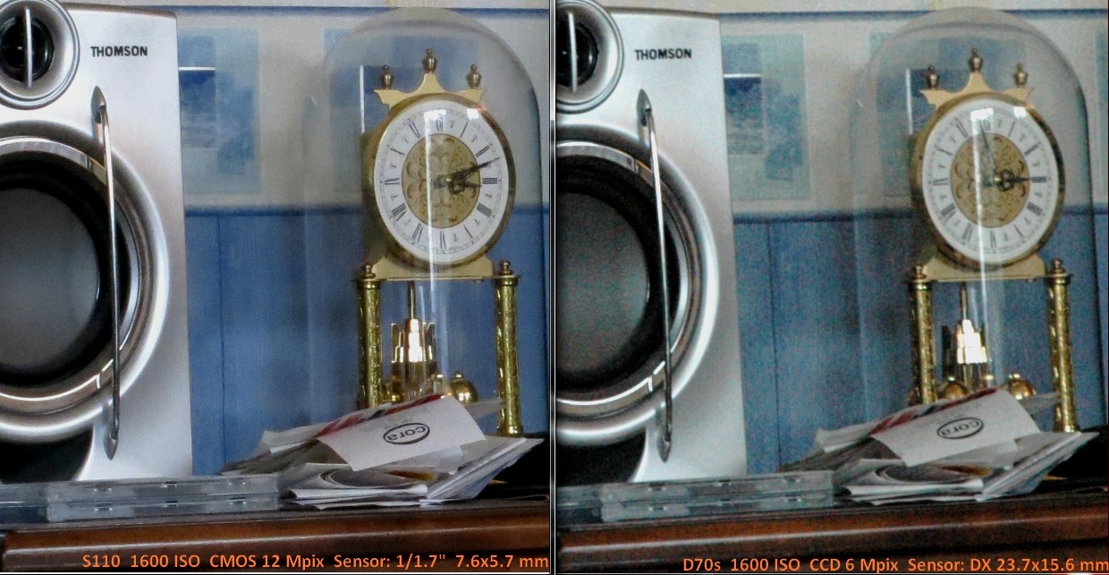

CCD / CMOS ? pas envie de rentrer dans ces discussions, typiques de Webastro et autre Astrosurf ! J'ai développé le fonctionnement des capteurs lors d'une réunion il-y-a trois mois, en résumé: la techno CCD c'est mort ! Et dans tous les domaines d'application...
Voir les deux extraits d'images ci-après, cadrage identique, mêmes conditions d'exposition. Le D70s est le dernier réflex "expert" de Nikon à avoir utilisé un capteur CCD (2006), le S110 est l'avant-dernière génération de compact CMOS Canon (2012).
Le problème est plutôt que la techno CMOS appliquée aux imageurs n'est pas accessible aux PME/PMI du monde CCD et en particulier astro, ils n'arrivent pas à se reconvertir. Le ticket d'entrée est énorme, c'est le monde des très gros industriels de l'électronique genre Intel, technologie de production de très haut vol, une simple ligne (FAB) coûte plusieurs milliards d' Euros dans ce monde du CMOS. De plus la techno CMOS appliquée aux imageurs est quasiment chasse gardée de Canon et Sony. L'astro est très mal dans ce changement de paradigme, les astro pros en font un vrai déni et vont droit dans le mur.
