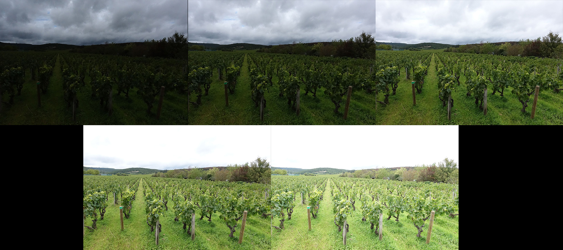

Déjà un petit effet HDR :
Les images d'origine, prises avec un écart d'un diaphragme :
Et le résultat, traité avec Lightroom :
il y a des zones floues dans l'image finale. Ca correspond aux éléments qui ont bougé entre deux photos. En astro, on ne devrait pas avoir ce phénomène.
Le process avec Lightroom est très simple : on importe les photos à traiter. Menu "Photos", "Fusion de photos", "HDR". On coche "Alignement automatique" et "Tonalité automatique". On le laisse travailler, on clique sur "Fusionner". Il n'y a plus qu'à finaliser les corrections classiques (luminosité, couleurs, netteté....
