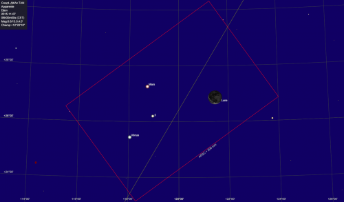

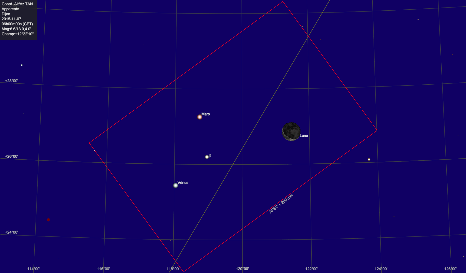

Le 7 novembre, une fine Lune vient se mêler au duo Mars-Vénus :
La météo n'est - un peu comme d'hab - pas très favorable. Préparez vos équipements pour être prêts lorsque le ciel est découvert !
Ces objets sont très brillants : Mars +1.7 Vénus -4.3 Jupiter -1.8 Lune -8.2

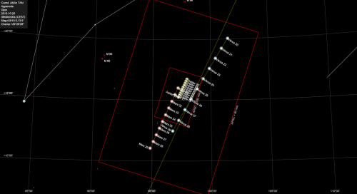

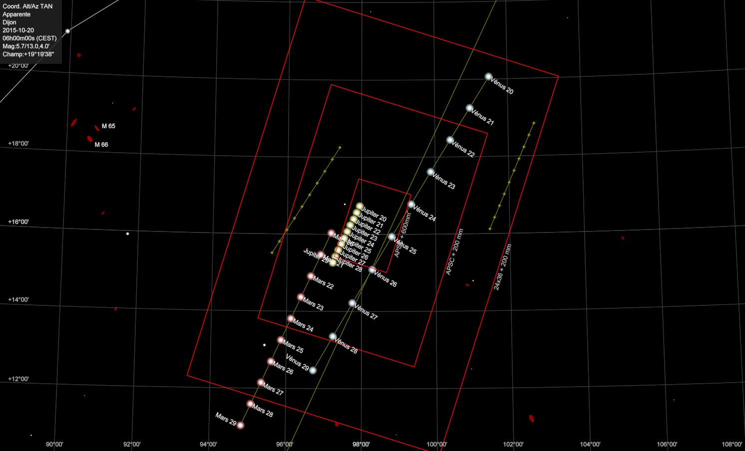

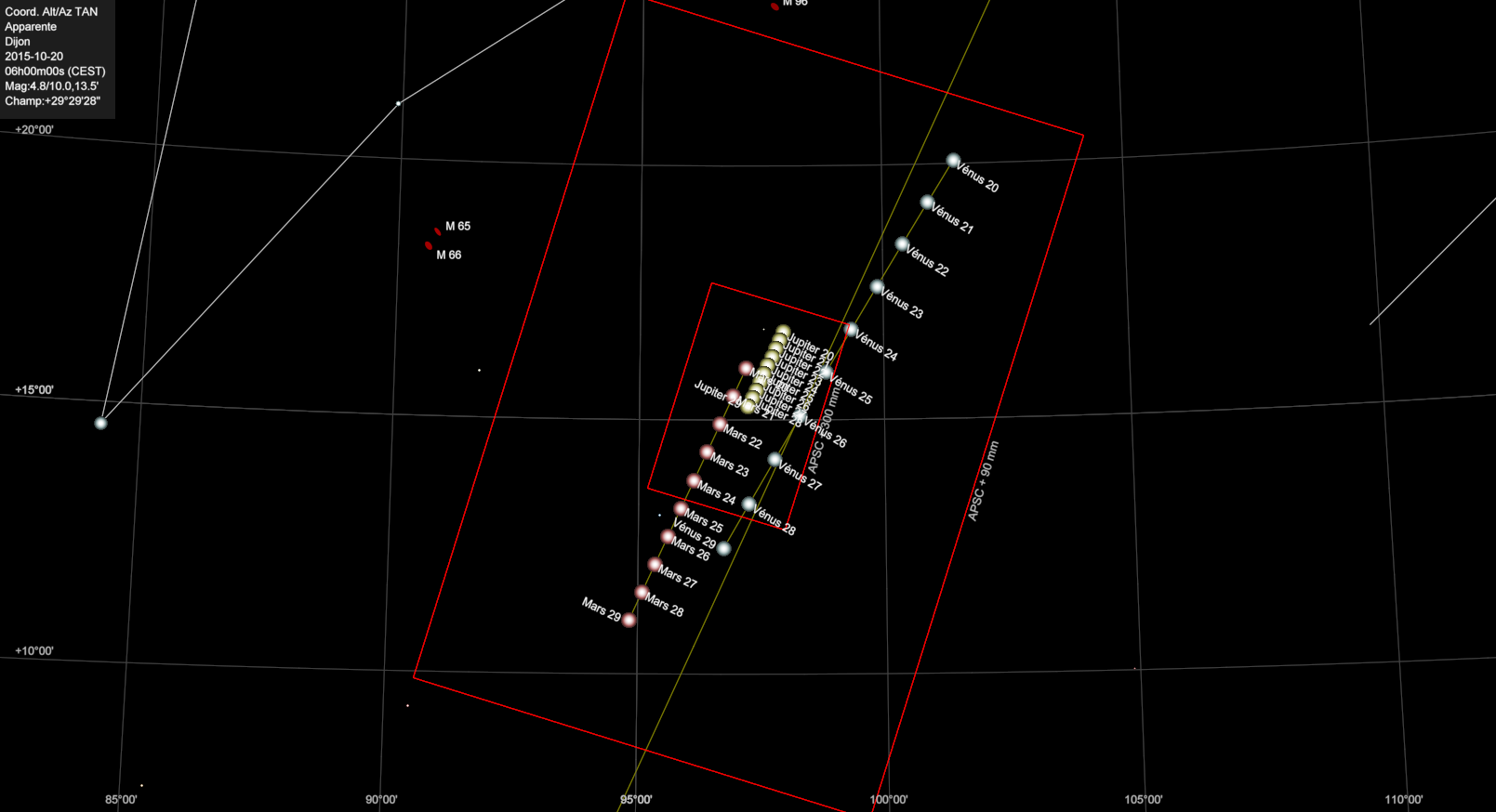

et avec un 90/300 mm je pense qu'il va y avoir un trop fort grossissement?
mais je vais bien-sûr essayer!!
Messages : 3925
Re: Rapprochements en vue !

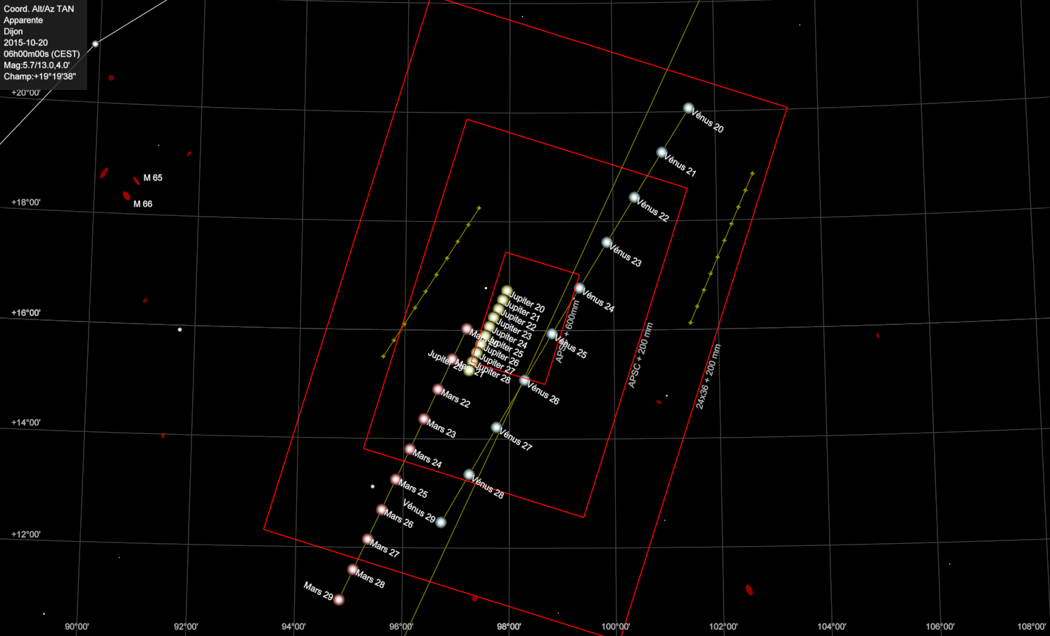

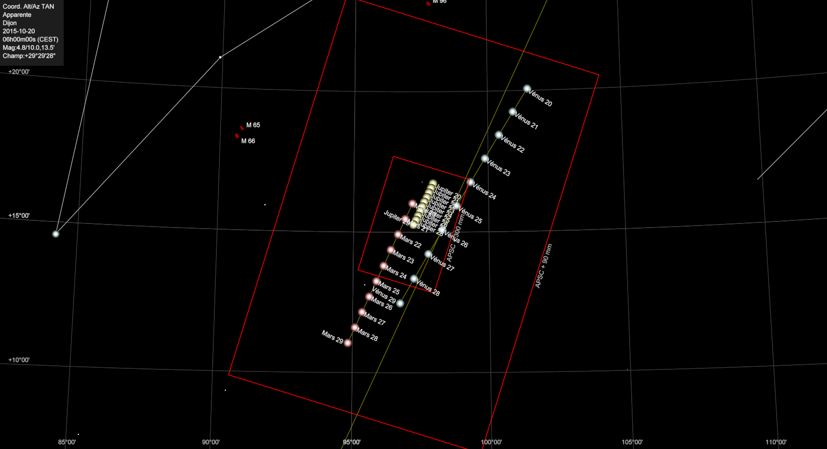

Ca doit aller, ton 90/300, tu peux le mettre sur une valeur intermédiaire. Voilà les cadrages mini/maxi que tu pourras faire :
Du 24 au 28 octobre, tu peux travailler à 300mm, en dehors de cette période, il faudra diminuer la focale.
Et s'il pleut, reste à l'abri. :D

Dom... a écrit :Ca doit aller, ton 90/300, tu peux le mettre sur une valeur intermédiaire. Voilà les cadrages mini/maxi que tu pourras faire :
ah! super merci Dom...

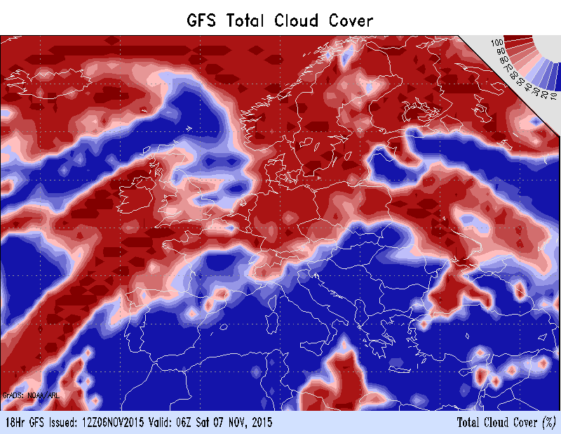

Bon, notre cher brouillard ne nous aura pas permis d'avoir de belles images de ce rapprochement. Heureusement, Martine veillait et a réussi quelques clichés. Bravo.
Samedi matin, la météo semble prometteuse à l'OHP. Le approchement Lune/Mars/Vénus promet d'être sympa
Je vous propose qu'on se retrouve à l'observatoire à partir de 6h00 (avec café et croissants :D ) pour imager tout ça.
Normalement, un appareil photo sur pied, avec un télé de 200 mm (en APSC) devrait suffire. Avec un 100 mm, vous cadrerez également Jupiter. Si vous avez une monture astro, c'est plus confortable.
Je confirme le rendez vous la veille en fonction de l'évolution de la météo.
Messages : 3925
On dirait qu'on va avoir une petite fenêtre demain matin :
RV samedi 7 novembre, 6h à l'OHP.
