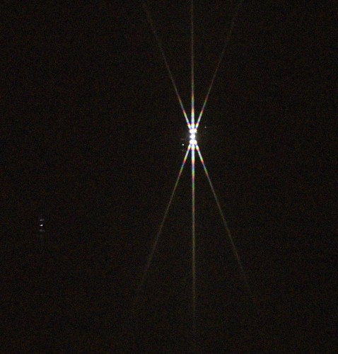

Nikon D10, focale 200 mm F/2.8

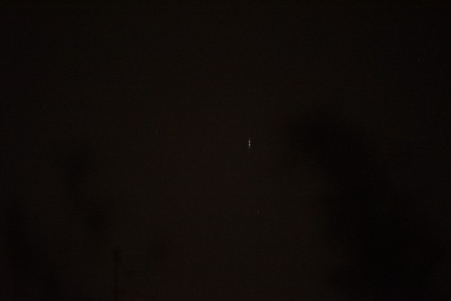

Sur Spica :
Spica, photo complète - 10000 ISO - 1/10s

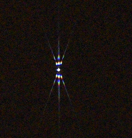

Spica, crop - 10000 ISO - 1/10s

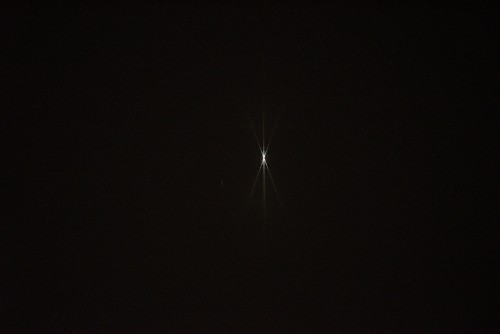

Arcturus, photo complète - 5000 ISO - 1/10s

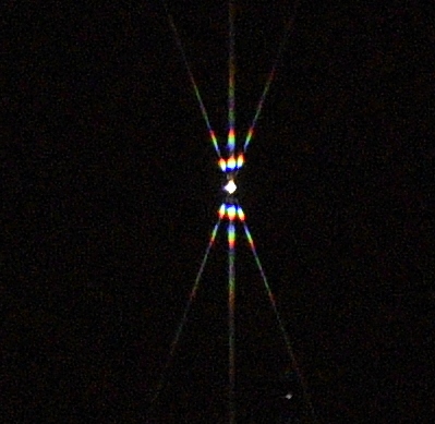

Arcturus, crop - 5000 ISO - 1/10s

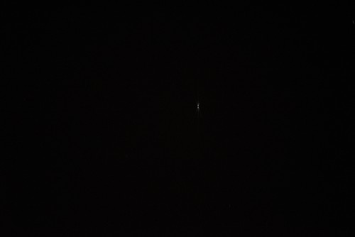

Jupiter, photo complète - 10000 ISO - 1/10s
Jupiter, crop - 10000 ISO - 1/10s

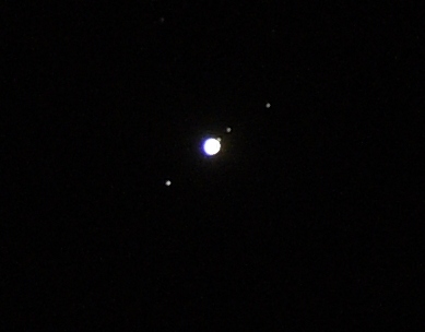

Jupiter, crop, sans masque de Bahtinov - 800 ISO - 1/10s
Sur les photos complètes, on ne voit que difficilement les aigrettes. Mais en LiveView, en zoomant sur l'écran, on fait la MAP assez facilement. Du moins sur un petit télé. Sur un zoom standard, et pire, sur un grand angle, c'est plus sportif.
