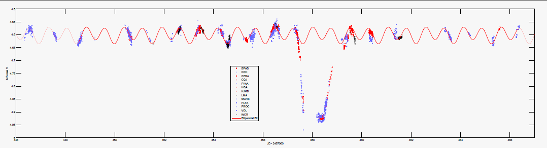

Alerte AAVSO - Campagne b Persei
Bien voici le résultat de la campagne "b Persei" de décembre, en définitive un succès, même si le ciel de décembre n'est pas toujours idéal ! L'éclipse s'est produite un peu plus tard que prévu et les européens ont pu bénéficier d'une belle éclaircie pendant quelques jours. Le graphique ci-joint montre l'ensemble des observations, celles en bleu sont dijonnaises. A partir de JD 7738.3 nous avons eu trois éclipses, ceci est dû à la rotation rapide des étoiles A et B (période 1.5 j ) pendant le passage bien plus lent de l'étoile C. La profondeur est bien plus faible qu'en mars, ces éclipse sont donc très partielles, l'orbite de C est donc un peu inclinée par rapport à la ligne de visée.
Don pense qu'on doit maintenant pouvoir caractériser ce système, plusieurs observateurs ayant de très bons résultats (certains sur le graphique sont aberrants, il ne faut pas en tenir compte, l'AAVSO ne filtre pas et les softs, en automatique, expédient n'importe quoi ! ).
Bonne Nouvelle Année et surtout Bon Ciel !
Roger
Roger
