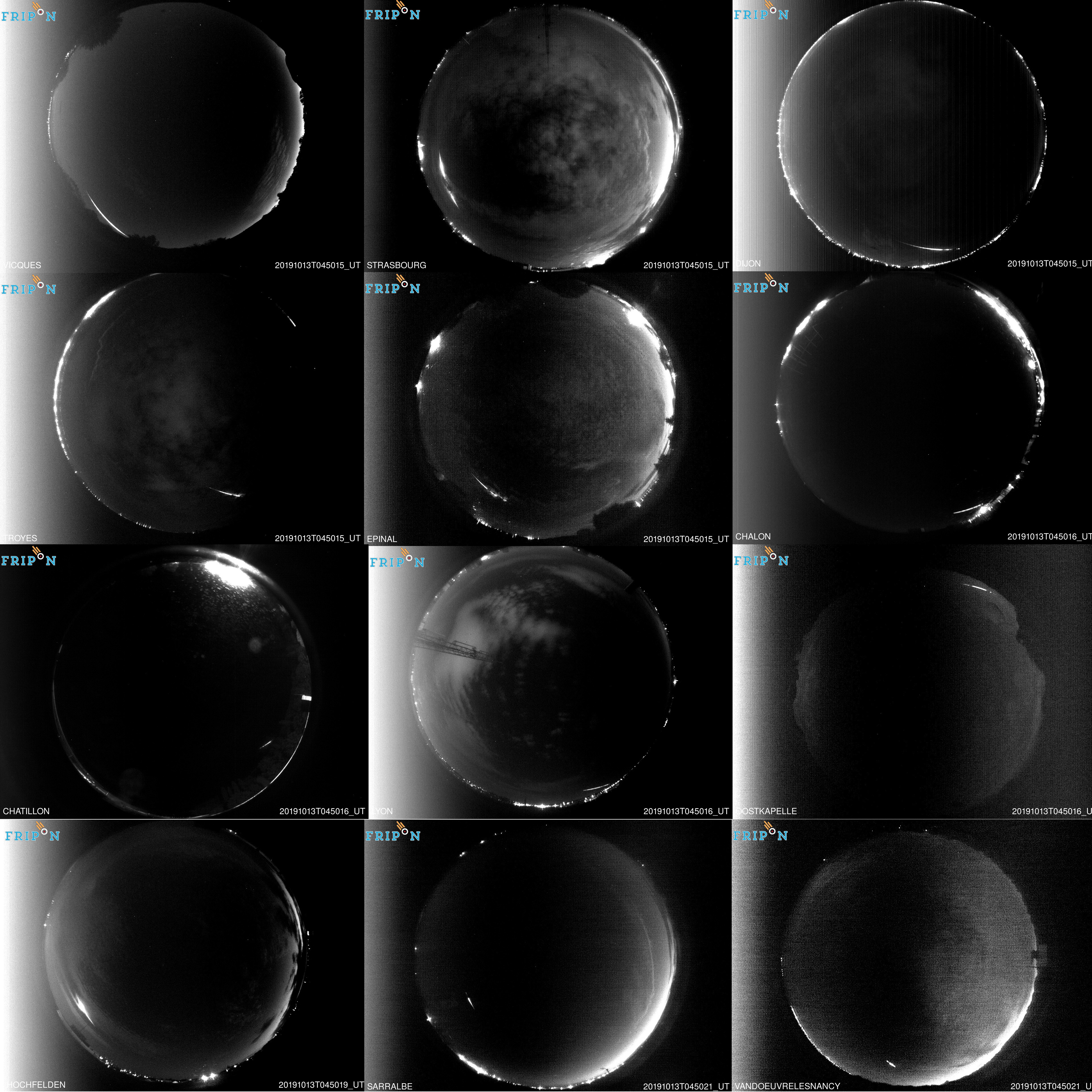

Gros bolide détecté ce matin (6h50) par 9 caméras Fripon, donc Dijon ! Avec aussi Chalon-sur-Saône et Chatillon-sur-Seine, les bourguignons sont en force sur cette détection ;) Si vous l'avez vue, n'hésitez pas à poster votre témoignage sur Vigie-Ciel :sabastronaute

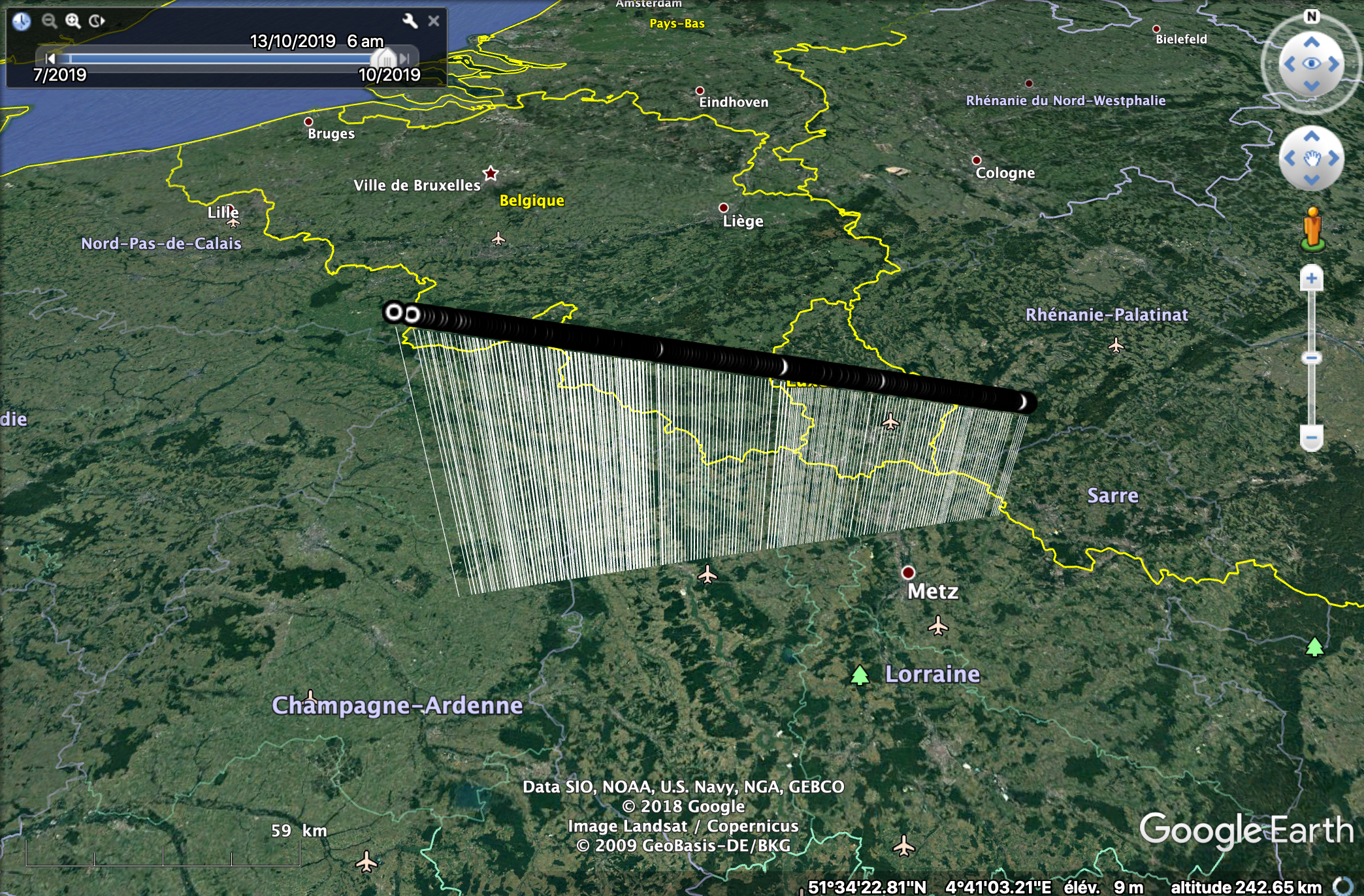

Infos de François Colas (Observatoire de Paris) :
Ce matin un gros bolide est passé au dessus de l'Est de la France pour finir sa course en Allemagne. Votre caméra a permis d'observer ce phénomène.
Bolide assez long (un peu plus de 6 sec), inclinaison faible de 19°, vitesse initiale 27.31 km/s masse initiale de 2 kg et masse finale de 70g.
La trajectoire :
L'orbite de l'objet dans le Système Solaire (eh oui, Fripon calcule ça !) :

Mise à jour : il y a en fait eu 12 caméras !

Ce bolide a été vu à 4:50:15 UT.
Trois caméras enregistrent aussi 7 secondes plus tard :
Multievent 13 October 2019 04:50:21 UT:
- Hochfelden (FRAL04)
- Sarralbe (FRAL03)
- VandoeuvreLesNancy (FRLO01)
Serait-ce le même corps parent ?

Oui il y a bien eu au final 12 caméras. 9 ont enregistré l'événement à 4:50:15 TU et 3 à 4:50:21. Du coup, au départ, sur-eFripon, c'était comptabilisé comme deux événements distincts, mais c'est la même.
Pourquoi cette différence ? Un problème de synchro d'horloges ? Bon, François Colas dit également que ça a duré un peu plus de 6 secondes, donc les deux entrent dans l'intervalle …
