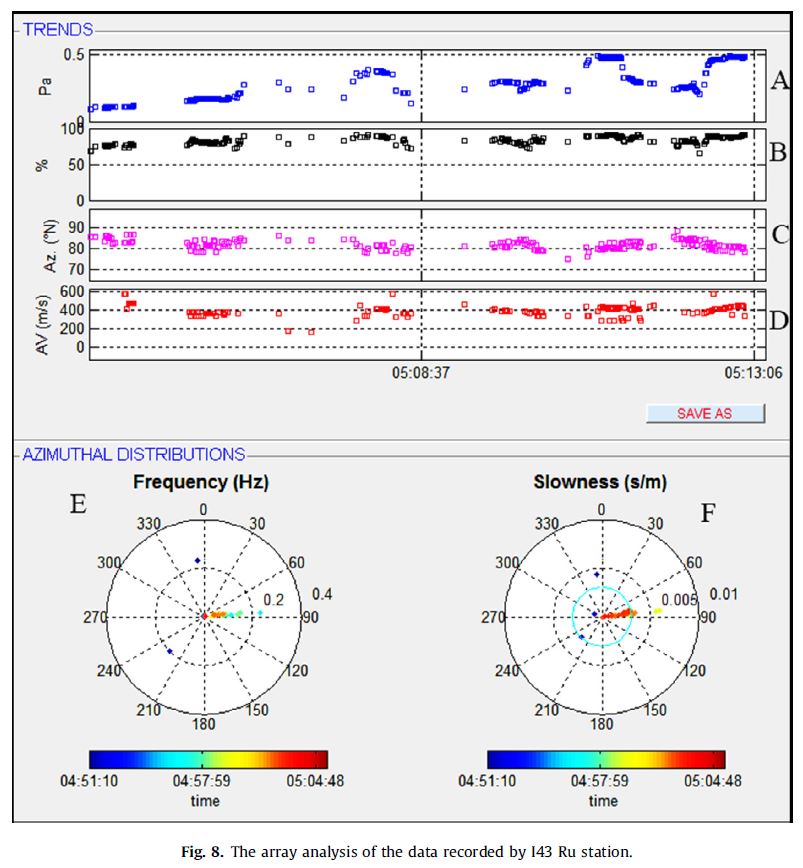

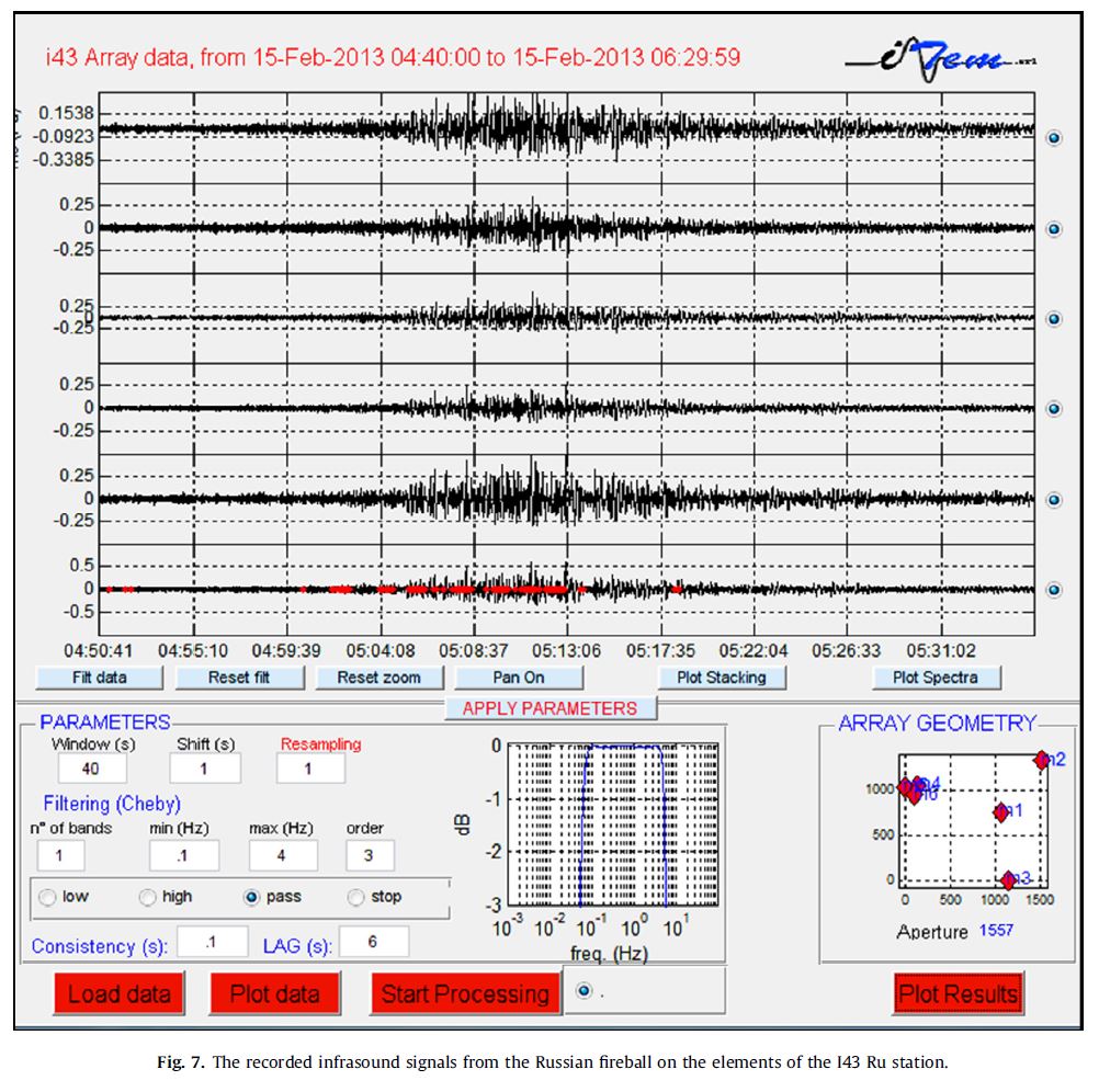

Les météores sont considérés comme une source importante d'infrasons. Les infrasons sont inaudibles. Ce papier traite du cas de 3 météores en utilisant les capteurs infrasoniques de l’International
Monitoring System (IMS) du Comprehensive Test Ban Treaty Organization (CTBTO)
Les signaux enregistrés par les météorites sont caractérisés par
une onde dont l'azimut change avec le temps en raison du mouvement de la source.
La vitesse apparente devient importante lorsque le météore accélère en s'approchant de la Terre et dépasse parfois la vitesse du son.
La variation de la trajectoire à des hauteurs différentes dans l'atmosphère se traduit par des variations de pression.
