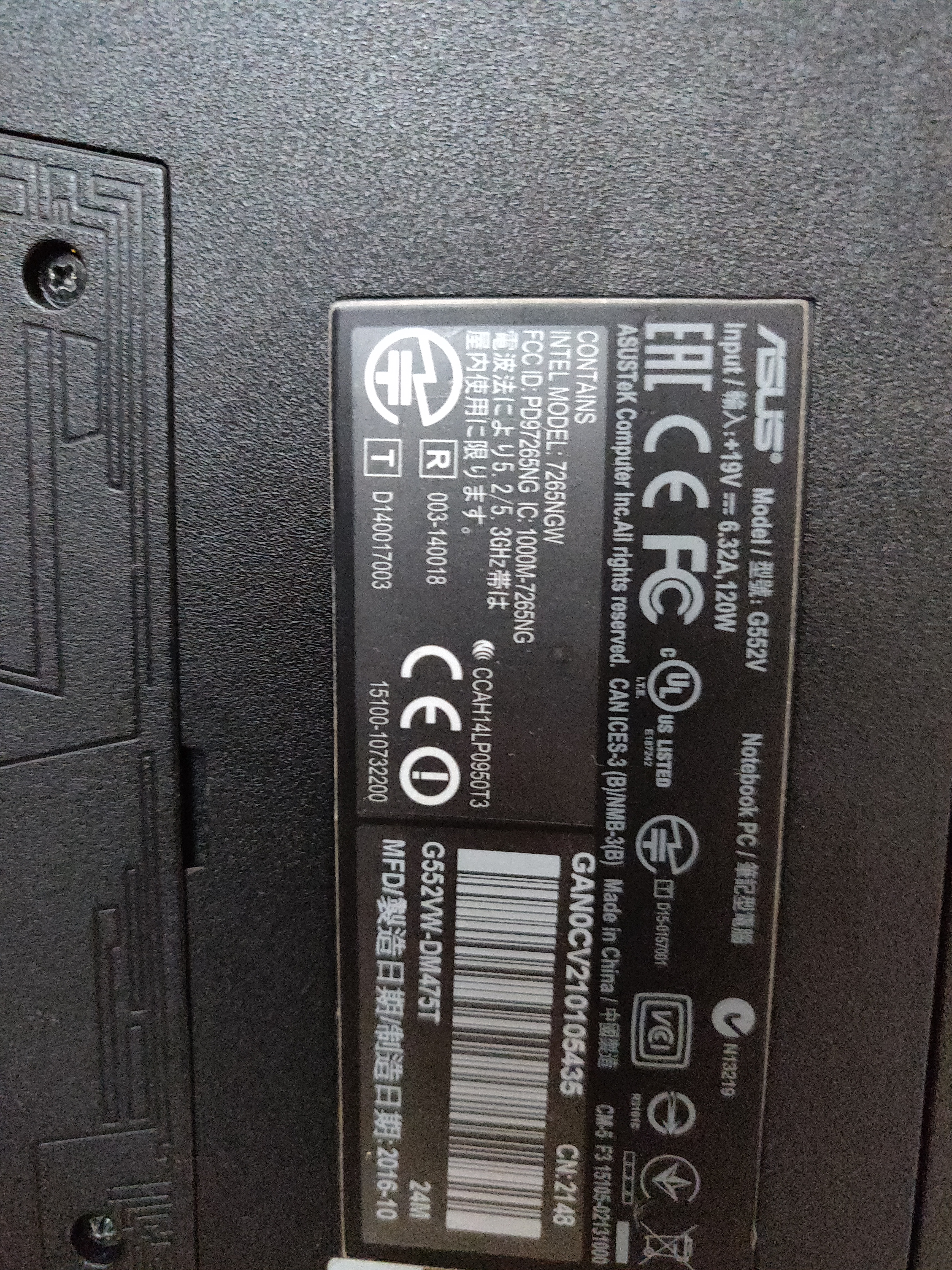

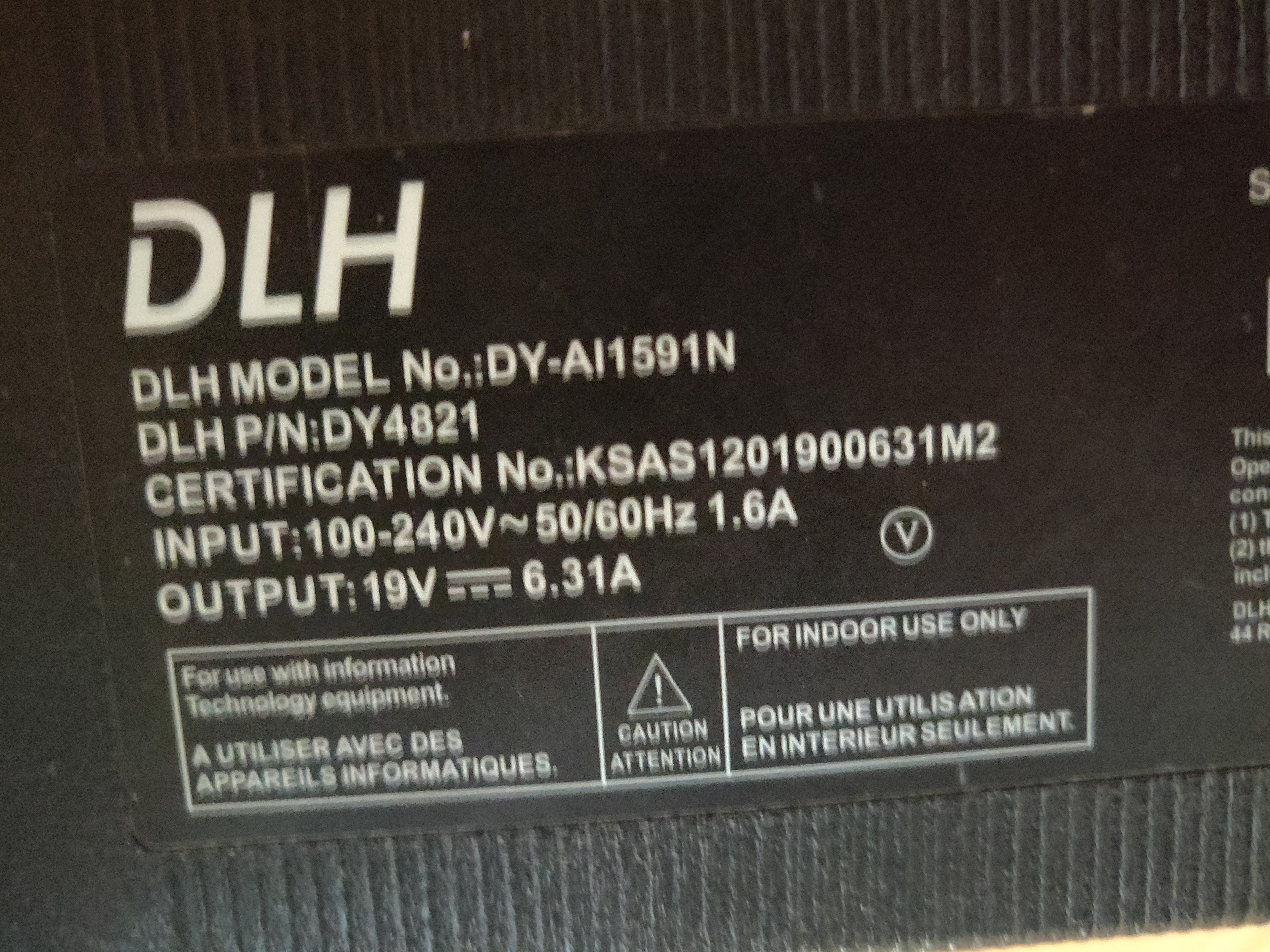

Pour te préciser l'équipement adapté, il faudrait une photo de l'étiquette de ton alimentation d'ordinateur. Ou du descriptif situé sous l'ordi.
Xavier

Merci de ton retour, ci-dessous les specs de mon PC et Alim
PC :
Alim :

Salut,
Merci pour les photos.
Je te conseille ce transformateur :
http://www.webducommerce.com/adaptateur ... 95041.html
Il peut fournir 19v / 6A / 120w. Et l'un des connecteurs fourni correspond à ton pc, le 5.5 2.5
Le voltage de sortie est réglable et peut donc s'adapter à un autre équipement que ton pc actuel.
