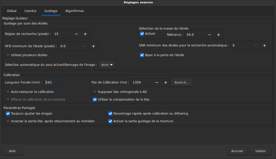

Je viens de voir une grande nouveauté dans PHD2 : dans la version v2.6.9dev2, on a la possibilité de faire un suivi sur plusieurs étoiles, en même temps.
Les utilisateurs anglophones ont l'air de dire que ça améliore sensiblement le guidage. L'un d'entre eux divise par deux les écarts de guidage : de 1", il tombe à 0.5".
C'est ici : https://openphdguiding.org/development-snapshots/
Le réglage se fait là :
A tester. Si si, un jour il fera beau.

J'ai testé cette version hier soir.
Effectivement, il y a une belle amélioration. Mon autoguidage se balade maintenant entre +0.5 et -0.5". il reste quelques pointes en dehors de cette plage, mais avec la version précédente c'était le double (entre + et - 1").
