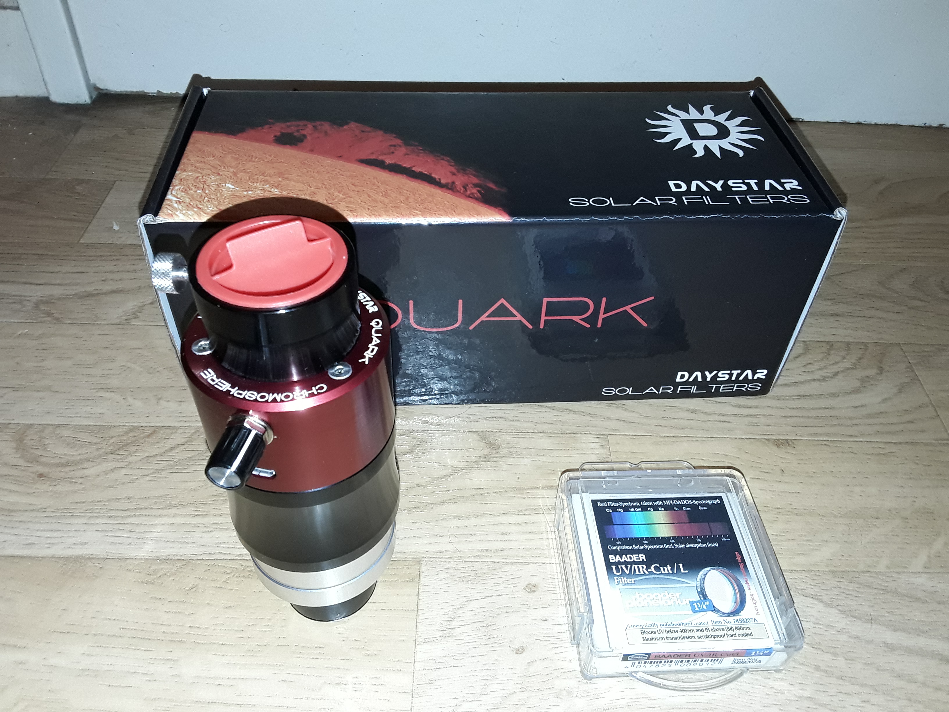

Bonjour,
J'ai décidé d'améliorer mon setup imagerie/observation du Soleil en H-alpha et de remplacer mon doube-stack Coronado. J'ai choisi un Quark Chromosphere de la marque Daystar qui a l'avantage d'être utilisable sur la TOA 130 avec un simple filtre uv/ir.
Il ne me reste plus qu'à le tester.

Salut,
C'est quoi le but de ce filtre ? Améliorer le contraste ?

Le but est de pouvoir l'utiliser en double-stack dans un premier temps avec la televue 85 et le solarmax 60 pour obtenir une bande passante très étroite, ce qui devrait révéler plus de détails à la surface du soleil. Mais pour l'instant mon montage ne fonctionne pas car il faut normalement être aux alentours de F/D=30 pour un montage optimal et je suis à 43. En plus l'image est très sombre, donc je n'est pas suffisamment de dynamique dans mes images. Il faudrait que je mette le gain à 0 mais pour l'instant c'est impossible.
L'autre avantage est la possibilité de l'utiliser en visuel avec une bino sur une lunette de plus grand diamètre. Je verrais bien ce filtre Quark chromosphere sur la TOA130.
