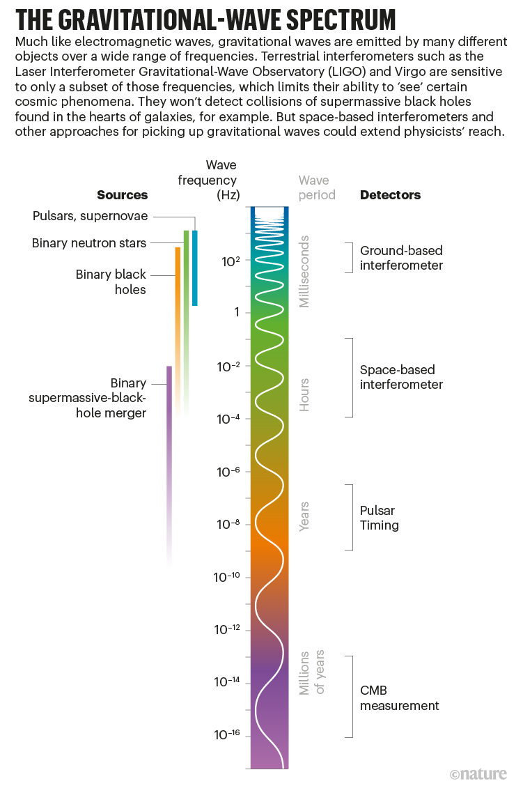

Re: [Ondes Gravitationnelles] Un signal prometteur aux très basses fréquences
Les astronomes se rapprochent d’une nouvelle façon de détecter les ondes gravitationnelles
https://www.nature.com/articles/d41586-022-00170-y
Idée : détecter des ondes gravitationnelles durables qui oscillent à basse fréquence
Comment ? : En regardant la fluctuation des signaux de pulsar causée par les effets d'ondes gravitationnelles.
Quelles sources ? : celle qui modifient l'espace/temps à basse fréquence donc des trous noirs supermassifs
