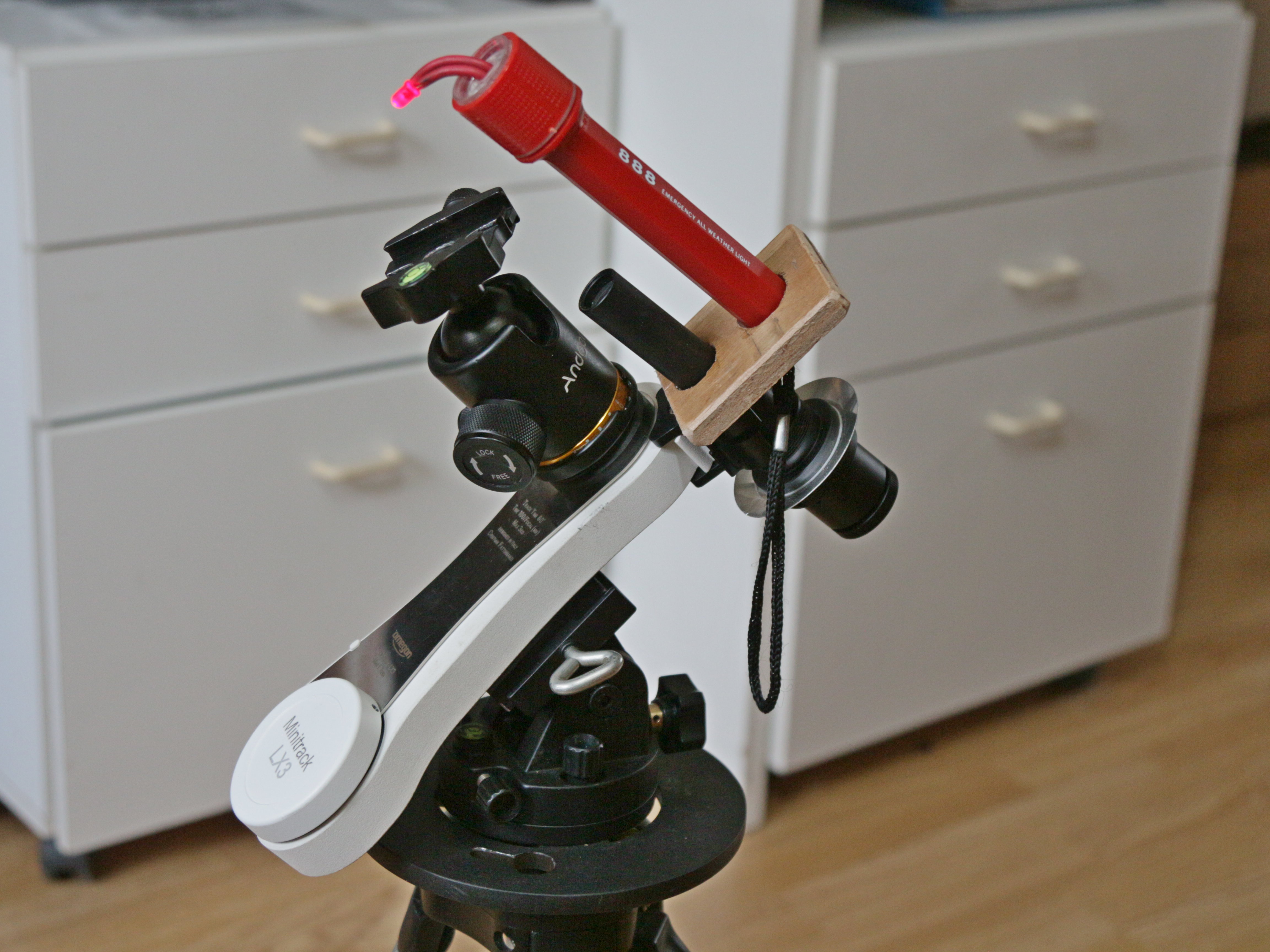

Voici un an et demi, j'ai acheté la petite monture équatoriale mécanique LX3 . Je l'ai utilisé régulièrement avec un APN reflex Canon et des objectifs de 14 à 200mm. L'achat d'une Star Adventurer Sky - Watcher m'a fait un peu abandonner l'utilisation de la LX3 qui me posait toujours un problème lors de la mise en station : l'absence d'éclairage dans le viseur pour positionner parfaitement la Polaire rendait vraiment difficile la mise en station. Avec 3 mains, ça devenait facile. . . je n'en ai que deux !
Lors de mes sortie en solo mes 2 montures équatoriales permettent de faire 2 séries de photos simultanément. . . . J'ai donc réalisé un système très simple pour faciliter la mise en station de la LX3 : j'ai transformé une vieille lampe de poche à éclairage à incandescence en remplaçant la lampe tungstène par une LED rouge. Je peux régler au millimètre près la position de la LED pour qu'elle n'occulte pas la Polaire, et là, mes 2 mains suffisent pour réussir facilement une mise en station "pile-poil".
La LX3 devient très fonctionnelle.
Mise en station petite monture équatoriale mécanique LX3
