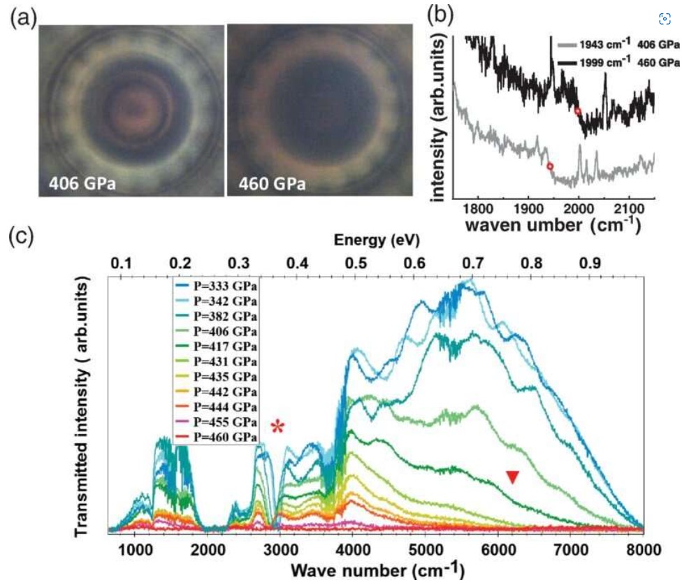

J'en avais entendu parler discrètement il y a quelque temps déjà. Des collègues du Synchrotron Soleil et du CEA semblent avoir enfin réussi à observer en laboratoire le fameux "hydrogène métallique" qui doit être présent dans les planètes géantes :

La théorie suggère que tous les éléments devraient passer à un état métallique s'ils sont soumis à une pression suffisamment forte.
En effet, à un moment donné, leurs électrons seront délocalisés. Mais la modélisation, et encore moins la démonstration, de tels points de transition s'est avérée difficile.
Les premières recherches à la recherche de l' état de transition de l' hydrogène ont conduit à des théories selon lesquelles il atteindrait un état métallique lorsque les molécules d'hydrogène complètement dissocié. Cela a conduit à de nombreux efforts pour voir si ces théories étaient vraies - malheureusement, aucune n'a abouti.
Puis en 2000, une équipe de l'Université Cornell a calculé que l'hydrogène devrait passer à 410 GPa. En 2020, les chercheurs de l'étude actuelle ont utilisé une cellule à enclume en diamant pour compresser un échantillon d'hydrogène à 425 GPa et ont utilisé l'absorption infrarouge synchrotron et la spectroscopie Raman pour mesurer la bande interdite du matériau. Ils ont trouvé une chute soudaine de 0,6 eV à 0,1 eV à 80K , comprenant des preuves prometteuses de la formation d'hydrogène dans un état métallique comme théorisé.
