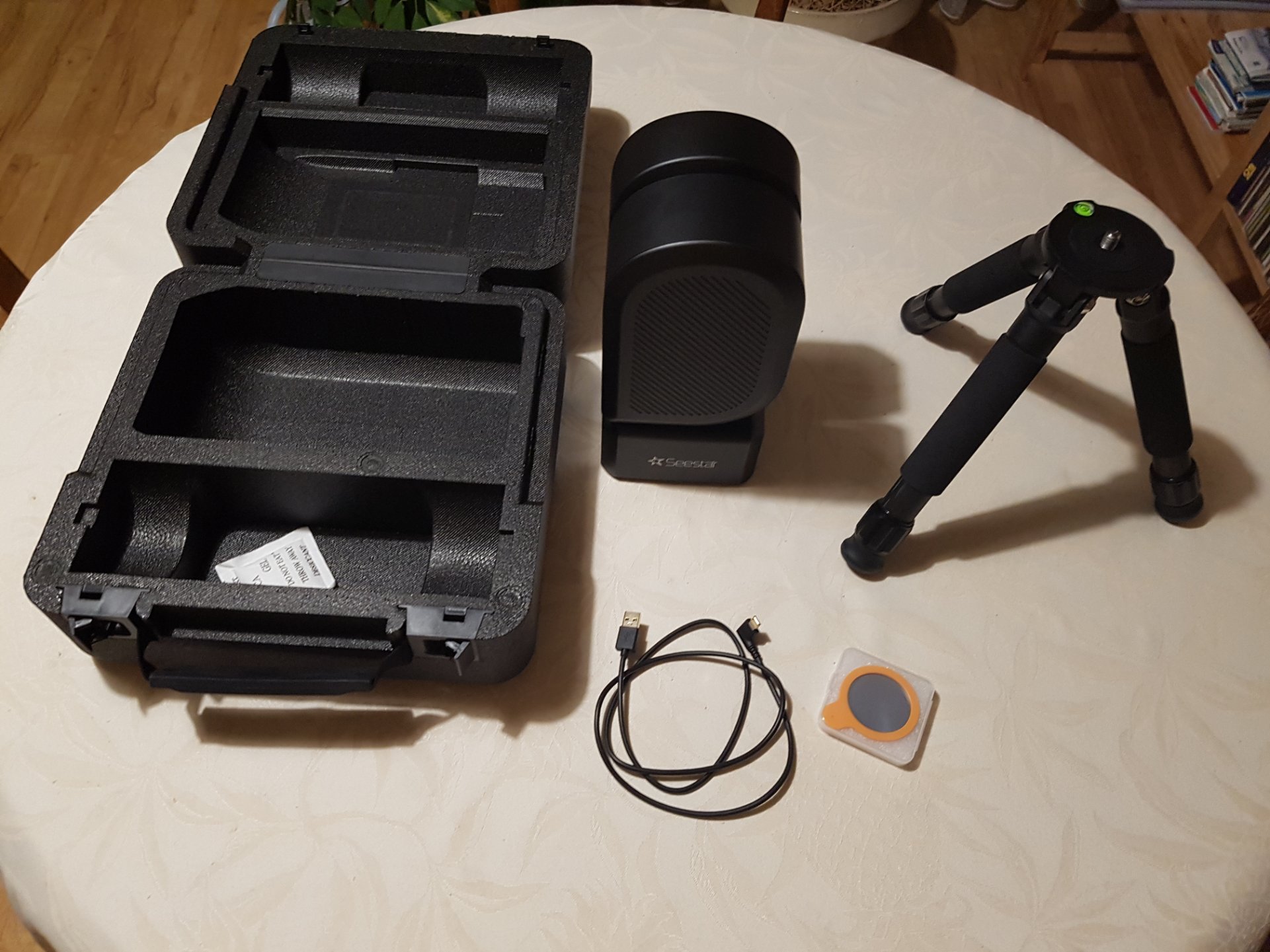

J'ai reçu récemment le télescope tout en un de ZWO, le seester S50.

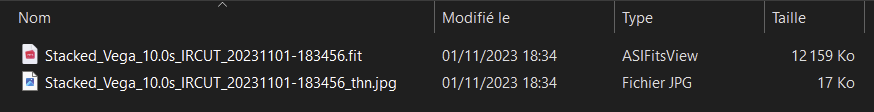

j'ai pu empiler quelques photos, et j'ai obtenu un fichier que j'ai pu exporter : deux possibilité de formats : JPEG et RAW.
En appuyant sur la touche de lancement, l'appareil à automatiquement entamé une série de photos en poses de dix secondes.
Après export le fichier RAW sur windows 11 apparait comme un fichier .fit
j'ai pu le visionner avec le logiciel ASIStudio de ZWO qui comporte une visionneuse de fichier FITS.

Le premier fichier de Véga ci-dessus doit comporter approximativement 5 à 10 photos de 10 secondes, il fait 11,8 Mo.
Le post-traitement avec les logiciels qui vont bien ne doit pas poser de problème, le fichier de format .fit peut être exporté.
