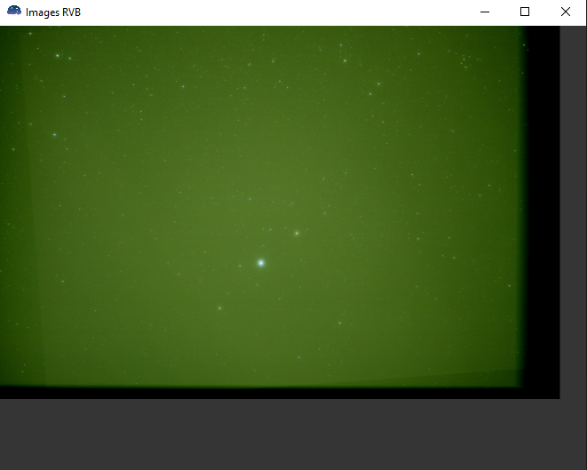

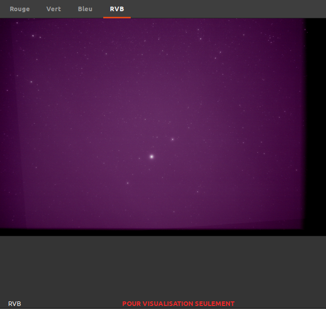

J'ai un souci avec cette version. Dès que j'ouvre l'image FIT après compilation il y a une dominante violette en RGB, contre une tendance verte sur les anciennes versions. D'ailleurs j'ai une plus vieille version de SIRIL sur un poste Windows et ca donne plus de couleurs sur l'image finale.

Merci pour ta réponse Cyril, mais je crois que l'on ne s'est pas compris, je n'ai pas travaillé sur un fit ancien.
Les images que j'ai traitées étaient toutes fraîches, avec la nouvelle version de SIRIL ca donnait cette dominante violette en RGB et pas de couleurs au bout.
Par contre avec une ancienne version, tout était "normal".

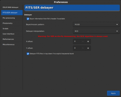

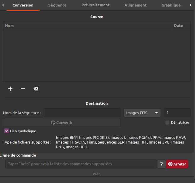

Donne moi une image brute stp. Fait voir aussi un screeshot des préféfence pour le dématriçage des FITS.

Tu m'as pas envoyé les captures d'écran des pref. Mais bon ca va.
En fait c'est un soucis avec libraw. On retrouve le meme truc avec le 2000D.
Je leur ai écrit pour savoir quoi faire. Mais la ... c'est pas gagné.
Force le dématriçage en RGGB.
- Abderrazak Boukhris
- Messages : 871
Re: Siril 0.99.4, la beta officielle de la future 1.0.0
Merci, je ne sais pas où trouvent les préférences dont tu parles.
