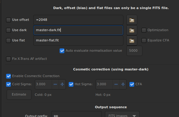

Hello tout le monde.
Bientot dans siril, vous pourrez vous passer de bias.
Siril permettra l'utilisation de bias synthétique avec une simplicité déconcertante !!
Un tuto a été écrit et expliquera tout pour les possesseurs d'APN ou de caméra :).
