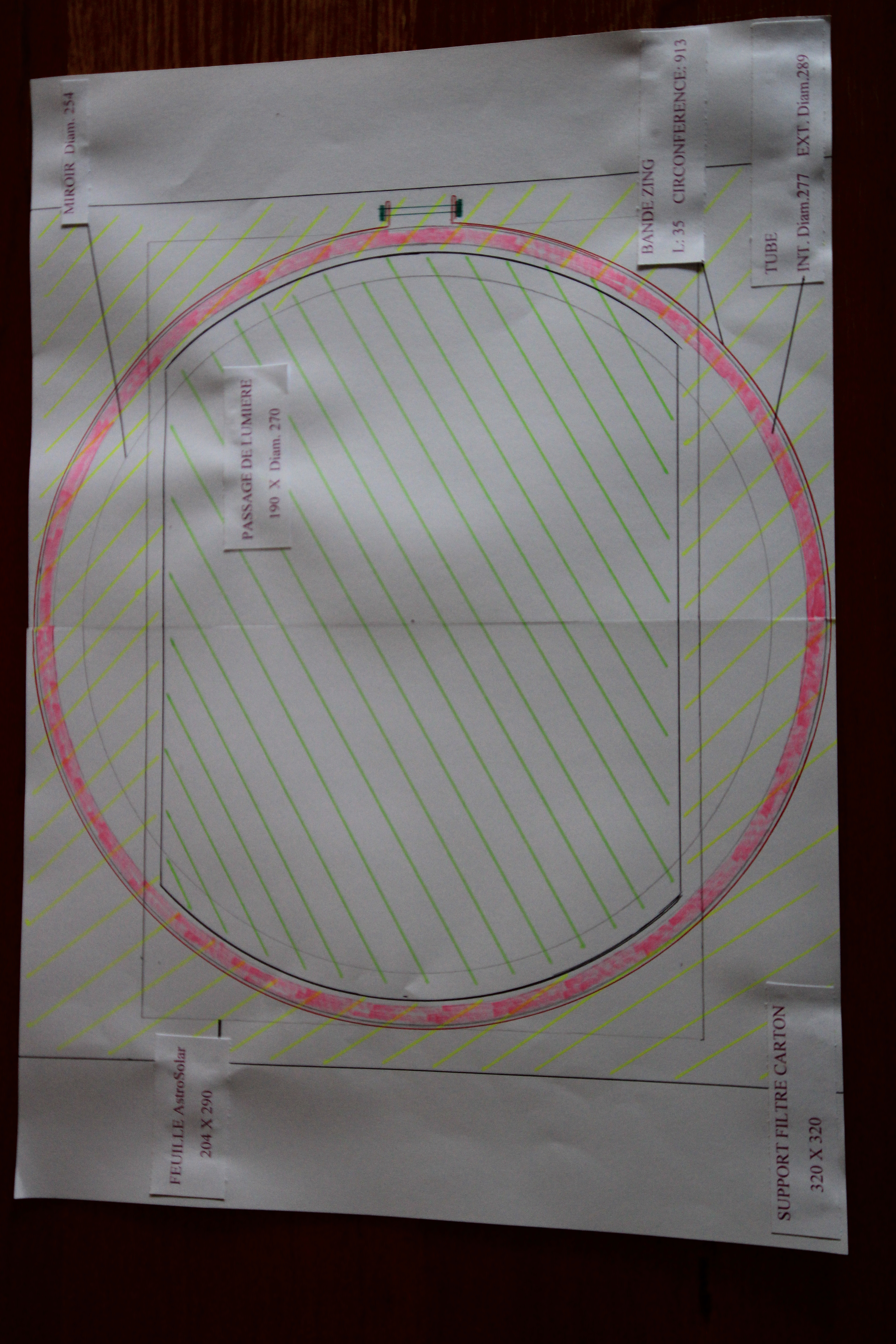

Sur mon 250-1 000 , pour l' observation solaire, j' ai une feuille AstroSolar OD 5 de 204 mm x 290 mm.
Je prévois de le l' utiliser au maximum, c' est à dire que la largeur de la feuille ne faisant pas le diamêtre de l' entrée du tube (int. 277 mm), 2 parties arrondies et placées face à face', en carton, feront que le filtre ne sera pas un disque.
Qu' en pensez - vous ?

Si les parties sans filtre sont cachées, je pense que ça ne posera pas de problème.
