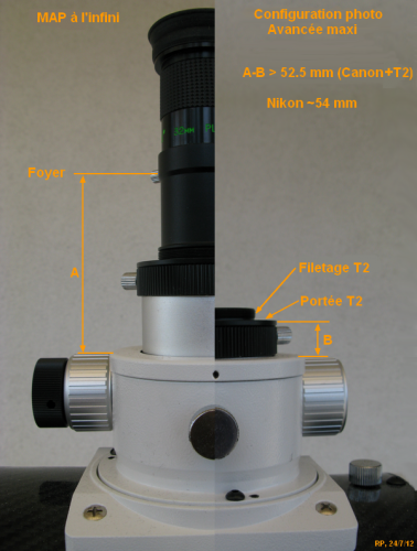

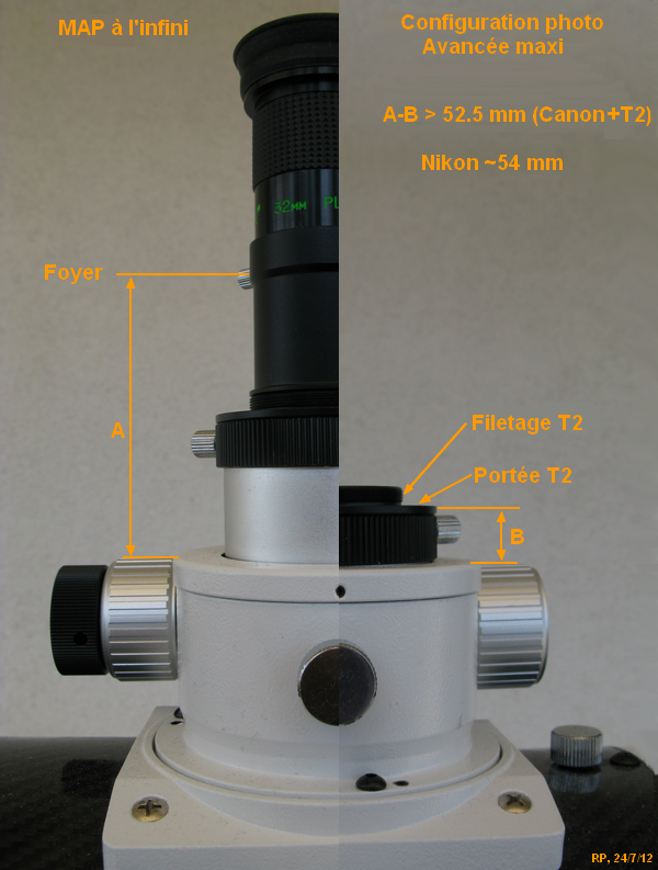

C'est facile de faire la mesure du tirage disponible: le foyer du téléscope est au niveau du diaphragme qui se trouve dans le barillet des oculaires plössel quand on a fait la mise au point à l'infini (pour une vue normale de l'opérateur) On peut aussi faire une projection sur un écran. Donc mesurer la distance entre ce diaphragme et le flasque AR du corps du PO. Ensuite mesurer la distance entre l'épaulement, butée du filetage T2, et le même point de ref quand tout est rentré. La différence doit être plus grande que 52.5 mm (épaisseur de la T2 + tirage Canon, 8.5+ 43~44mm)
Le diaphragme est bien accessible dans les plössels de 20 à 30 mm, c'est la couronne à l'intérieur et en haut du barillet.

je ne comprend pas tous. :roll:
Cela m’intéresse mais qu'est ce que le flasque AR et le corps du PO ?
Jules.
Roger Pieri
Messages : 475
Re: bague pour Canon EOS 1100D
Message par Roger Pieri »
OK, l'acronyme "PO" (porte oculaire) souvent utilisé pour 'système de mise au point' est effectivement une confusion ! Un dessin c'est plus clair: voir l'image.
Bravo pour la première lumière !
