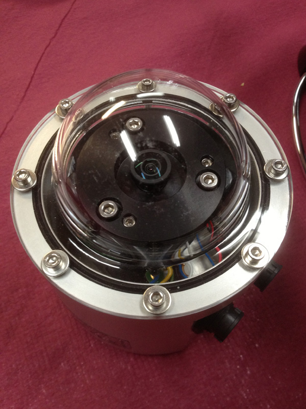

Un petit mot sur le projet FRIPON, car j'étais hier à une réunion sur le sujet à Paris.
[thumb]http://www.imcce.fr/fripon/images/fripon_tri-p.PNG[/thumb]
Il s'agit en fait du programme "Vigie Ciel" (pendant du programme "Vigie Nature" pour ceux qui connaissent). L'idée est de suivre et de déterminer les trajectoires de bolides tombant en France, à la fois pour connaître leur origine et pour tenter des les récupérer si possible, sur le terrain. Ce programme est à l'initiative de l'IMCCE et du MNHN.
Cela s'appuiera sur le réseau FRIPON ("Fireball Recovery and Inter Planetary Observation Network") qui va démarrer dès janvier 2013. A terme, il comprendra une centaine de caméras (15 au début), couvant tout le territoire tous les 60 à 100 km. Ces caméras automatiques, équipées d'objectifs fisheye, filmeront le ciel en permanence à 30 images par secondes. Elles seront reliées à un ordinateur pour un traitement en temps réel. Lorsqu'un gros bolide (magnitude -5 ou moins) sera vu par plusieurs caméras, sa trajectoire sera reconstituée et une ellipse d'impact sera déterminée. Une équipe au sol de la région concernée devra alors tenter dans les 24h de récupérer les fragments au sol, afin qu'ils soient analysés.
Cette partie au sol s'appuiera sur les amateurs. Il y aura des formations à la récupération de météorites.
En Bourgogne, je suis le correspondant régional et la SAB sera impliquée. Et sans doute aussi nos amis géologues de la SMPD.
A suivre en janvier, on fera une petite réunion où je vous expliquerai ça !
