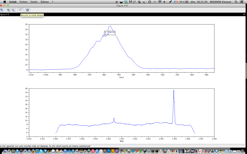

Messages : 19779
Re: Traitement des spectres radio "Würzburg" avec Scilab
Un complément pour André : en haut des fenêtres graphiques Scilab, le bouton "Data Tips" permet de pointer des points de la courbe et d'afficher leurs coordonnées.
Le fichier joint Scilab.png n’est plus disponible.
Ensuite il suffit de cliquer sur le point créé (il devient un petit caré bleu) et on peut alors se déplacer sur la courbe avec les flèches du clavier.
