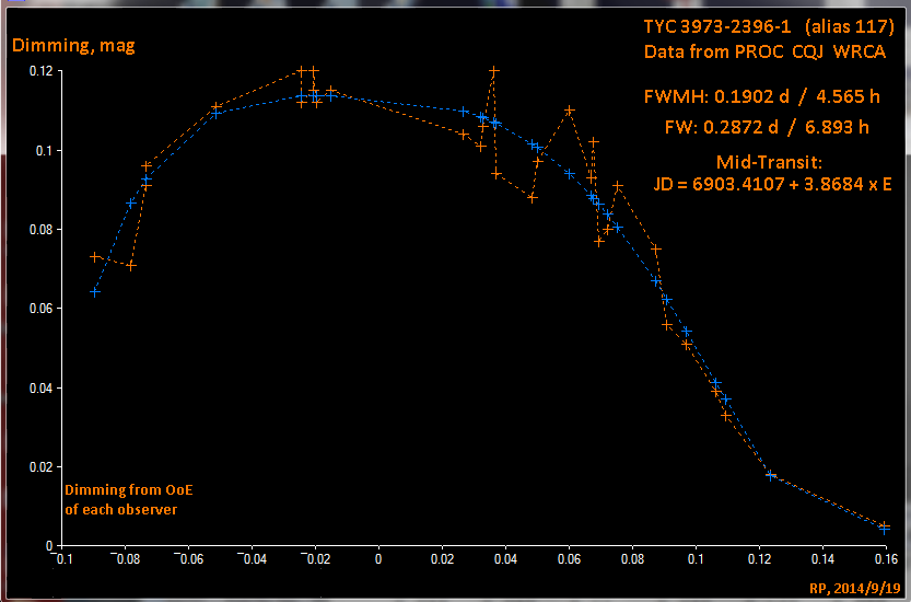

Le 2 septembre je me retrouve avec le bazar, non-seulement EE Cep, mais toutes les étoiles surveillées !
Une des comparaisons la "117" bien plus que les autres, donc c'est la coupable, vérifications... La 117 s'est bien obscurcie, soudainement. Elle semble très stable à sa nouvelle mag, étrange ? Après une paire d'heures elle retourne rapidement à sa mag normale. Pour moi ça ressemble à un transit. J'alerte mes collègues, Sebastian, l'homme aux séquences, cherche et confirme qu'elle doit bien être variable, une B pulsante lente. Cela me semble bien étrange... Un autre se manifeste et confirme qu'il a observé cette obscurcissement mais a pensé à une erreur ! Le cas du transit semble bien confirmé.
Depuis c'est la chasse à la binaire à éclipse !
La première chose est de déterminer la période approximative pour pouvoir préparer les observations. On trouve aussi d'anciennes traces dans les données. Bien des discussions, hypothèses... Bon j'arrive maintenant a une assez bonne approche en combinant mes données et celles de deux collègues. Mais tout n'est pas terminé, j'ai une observation qui ne colle pas et il semble bien que la bête soit aussi pulsante ! Il faut aussi en finir avec EE Cep, mais bon c'est les mêmes images (près de 1800 à ce jour !).

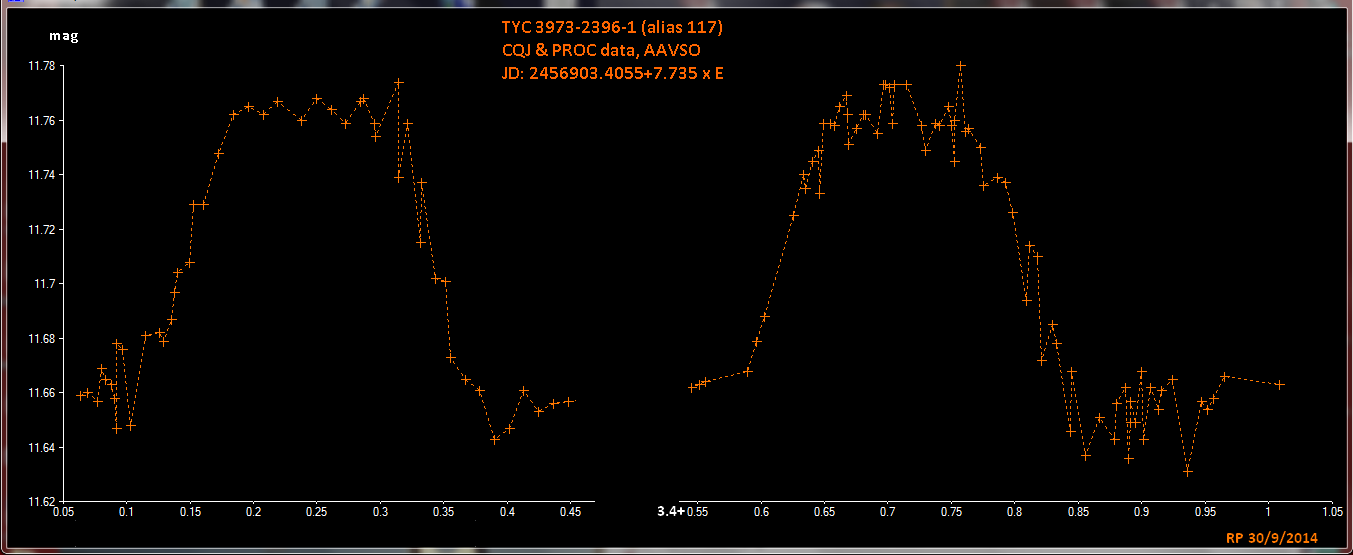

Deux pour le prix d'une !
Après deux semaines d'observation avec quelques collègues de l'AAVSO nous en savons plus, des images anciennes ont aussi été explorées, mais pas bien faciles à interpréter. Trois "time series" récentes d' un collègue US et moi sont particulièrement parlantes. On voit assez clairement deux formes d'éclipse, la période n'est donc pas d'environ 3.9 jours, mais le double: 7.735 !
On pense donc voir, en fait, une éclipse primaire de sommet arrondi (limbe plus sombre que le centre) et une secondaire assez "carrée". La petite étoile doit avoir une luminance de surface comparable à celle de la grosse ( B8V ) puisque les amplitudes sont à peu près les mêmes.
La grosse étoile présente aussi une forte dispersion hors éclipse, elle doit être pulsante, bon il-y-a encore matière à observation pour confirmer tout ça !
