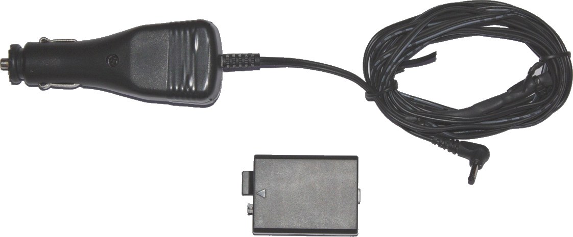

Alimentation externe pour Canon (pour le 1200D, c'est comme le 1100D) :
[thumb]http://www.eosforastro.com/images/stori ... areapn.jpg[/thumb]
