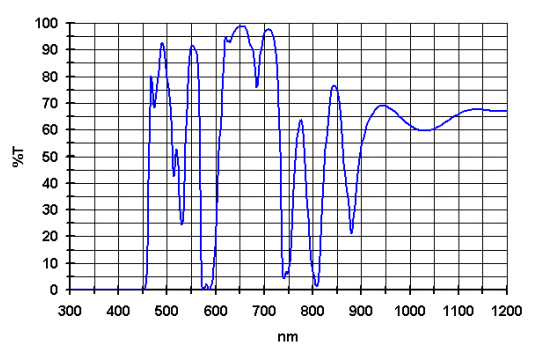

Re: Choix d'un filtre lunaire
Attention Chris, le filtre Moon & SKYGLOW n'est pas un filtre lunaire. C'est un filtre anti-pollution, qui filtre - un peu ? - aussi la pollution lunaire. Mais il ne doit pas faire grand chose sur la lune elle même.
Voilà sa courbe :
J'ai un polarisant, c'est confortable.
Voilà sa courbe :
