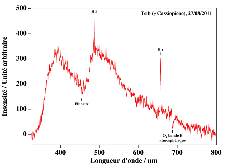

Tsih, alias Gamma Cassiopeiae, pas terrible, un peu par ma faut. J'avais essayé la soustraction "au vol" du dark par le logiciel. mais ça ne va pas bien, car ce dark n'était pas assez moyenné. On a donc un spectre très bruité, et je n'ai pas de moyen d'enlever ce bruit.
Il est clair qu'on peut faire bien mieux, d'autant que le signal était très bon, avec seulement une seconde de temps de pose sur une lunette de 100 mm. Il suffit de bien viser et d'avoir un bon suivi.
Bref, on voit tout de même deux belles raies d'émission pour cette étoile Be.
Mais il faut toujours enregistré une bonne série de dards à part.
On voit toujours la bande de la fluorite.

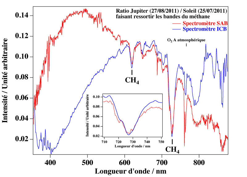

Jupiter, avec de belles bandes du méthane
La nouveau spectromètre y résous quelques détails.
